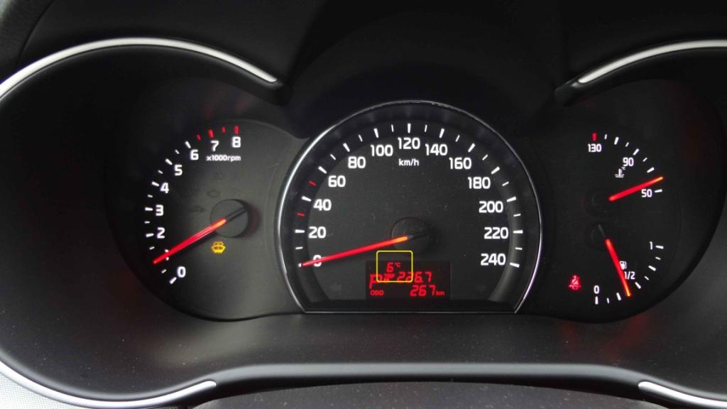

Здравствуйте, уважаемые владельцы Sorento-в!
Поиск не дал ни одну ссылку на мою проблему, с которой столкнулся спустя 2,5 месяца после покупки нового Sorento 2013 года.
Проблема заключается в следующем, на днях случайно, нажав какую-то комбинацию кнопок то ли на руле то ли ещё какие, изменил единицы измерения температуры наружного воздуха с Цельсия на Фаренгейт на ЖК-дисплее приборной панели, чем был очень расстроен, т.к. не могу до сих пор вернуть обратно температуру в Цельсии.
Руководство по эксплуатации описывает все случаи для самых "Топовых" комплектаций, а вот на счёт "Комфорт" облом, которое гласит, что эти единицы температуры могут быть изменены в "пользовательских параметрах настройки ЖК-дисплея", которых в моей комплектации к сожалению не оказалось.
Сервисмен авто-дилера конечно же сделал ссылку на Руководство по эксплуатации, описав ему выдержки из этого мануала, сказал что он также будет читать это руководство, т.е. с них толку мало оказалось.
Сдёрнул клемы с АКБ на 10 мин в надежде вернуть заводские настройки, картина не изменилась.
В общем температура по Фаренгейту мне ни о чём не говорит, помогите добрым советом как вернуть Цельсии если кто сталкивался с подобной проблемкой.
Или может есть подобная тема, переадресуйте пож-та на неё.
Код моей комплектации GAR6, т.е. 3 ряда сидений.

Ewgen303, привет!
Расскажи пож-та чем закончилась твоя история с поездкой и как в итоге поменять единицы измерения температуры?
Вот оно фото ещё с Цельсиями:

Сообщение Ewgen303 » 22 янв 2014, 19:17
Привет. Мне здесь помог помоему партнер с семеновского автоцентра, он прислал картинку с комбинациями что нужно нажать. Васко выше дал ссылку туда. Как раз на ту картинку на 13 странице

Сообщение BTN » 22 янв 2014, 19:59
Ewgen303
Вот спасибо, Евгений! :dance3:
Всего-то надо "5 раз на кнопку 2 (Reset) и 5 раз на кнопку 1 (Trip)", завтра опробую сию комбинацию...
