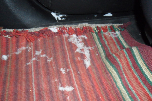

За несколько дней до вчерашнего дня было -36 гр. + ветер 12 км\ч, пассажиры натянули снега в салон, два дня после ежжу(задних пассажиров не было) снег до сих пор лежит не растаял не дует пассажирам, печалька. :(
Грёбанный корейский отопитель, ни хрена не продумали за пассажиров, у водителя ноги "сгорают", у пассажиров "отморожение". Чё бл..... намутили! В -15 -20 гр., у нас считай лето.

Витя, проблема только у тебя, у меня жарко как и у всех, так что разговоры про климатическое исполнение не подходят. В -35 ехал из Кургана с семьей, дети сзади ехали без обуви и верхней одежды. Ты салон не ковырял? Может снёс чего?
П.С Коврики зачётные!
Посмотри под передними сиденьями, не перекрыл ли ты коврами самолетами воздуховоды, они плоские, выходят из усилителя кузова. Или резиновые ковры иногда перекрывают выход на ноги.

Микетыч писал(а): Или резиновые ковры иногда перекрывают выход на ноги.
Задний ковёр он один доходят почти до передних, запускаю их под воздуховоды, к томуже он немного прижимает буртик резинового к низу.
