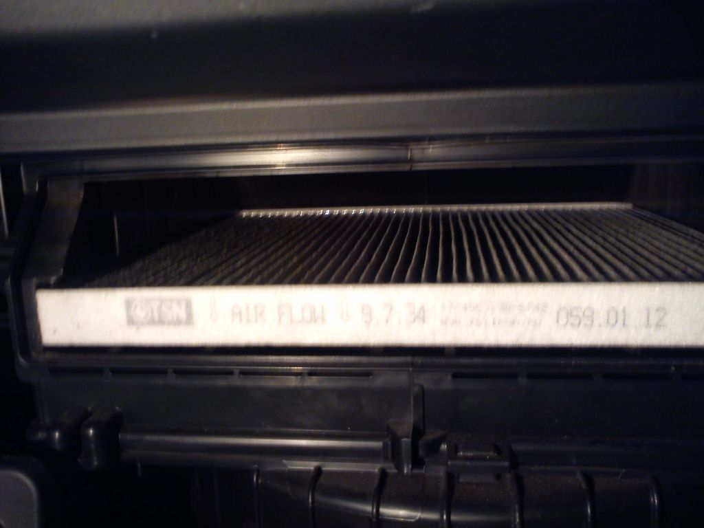

первый TSN 9.7.114 - точно по размерам и не угольный TSN 9.7.34(себе такой ставил)

стоит TSN 9.7.34 ни чего не подрезал. входит четко по размерам.
у угольного TSN 9.7.114 такие же размеры.

А смысл мне врать? :shock: Толщина фильтра не соответствовала. Материал по периметру фильтра выступал за плоскость собственно фильтрующего элемента. Пару мм. Оба раза TSN 9.7.114 брал в Экзисте. Оба раза малость подрезал. Почти не пью. Наркотики не употребляю.
А у нас в стране может быть и не такое при производстве. Т.е. вопрос к качеству при производстве, вопрос к соответствию конкретного изделия заявленым размерам. Значит мне просто не везло.

Где то на 2мм резал с боков. Крайнюю полоску. Установка угольного, эфекта не дал.

там (по бокам) есть пазики, в них нужно попасть. я сначало тоже пихал, и он(фильтр) у меня горбился. потом нежно :) помог ему упираясь линейкой то слева то справа в заднюю стенку фильтра, и он встал как надо и куда надо. на фото видно.
