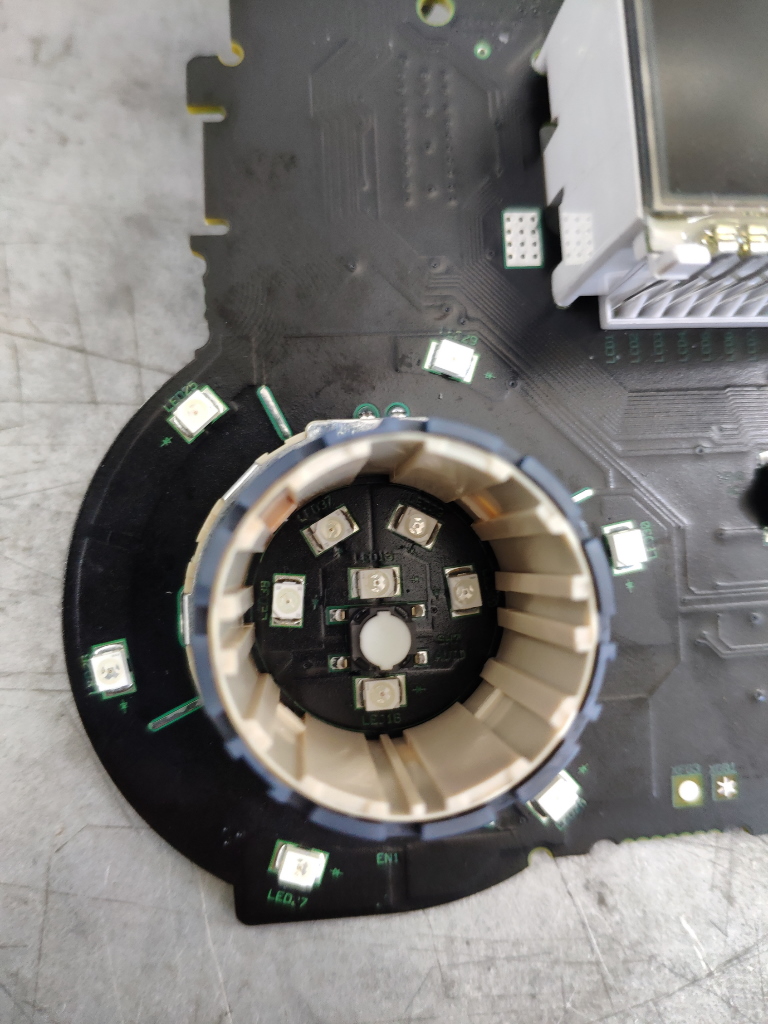

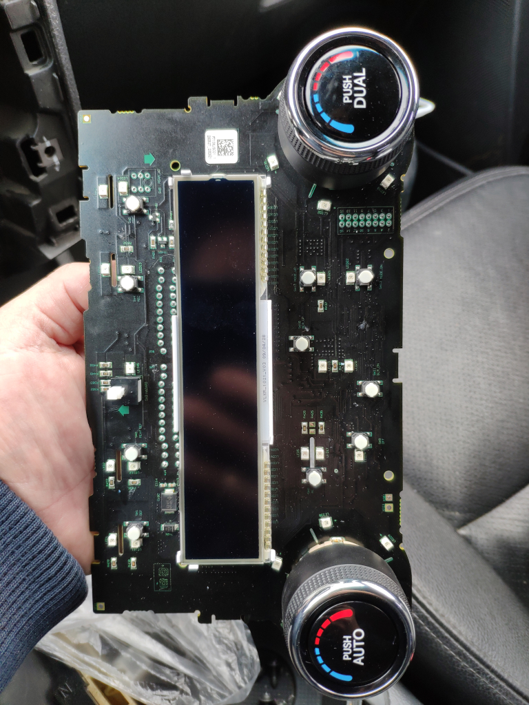

Расскажу свою историю.
Дисклеймер, у меня авто для корейского рынка. г.в.2009.
Плата отличается от фото выше в теме.
Плата черно-зеленая, большая. Кругляши-крутилки распаяны на единой плате. Нет никаких перемычек.
С месяц-два назад стала залипать кнопка включения кондея (кажется я уже где-то писал).
Разобрал. Почистил. Смазал. Собрал. Все работало ок.
Через какое-то время обратил внимание, что не работает подсветка синей зоны левой водительской ручки-крутилки.
На второй ручке-крутилке подсветка работала. Подсветка красной зоны левой ручки тоже работала.
Сегодня решил разобрать, посмотреть. Снял, разобрал, вынул плату с крутилками.
Приехал к ребятам-пайщикам в сервис. Пока они были заняты минут 20 пытался снять крутилку с платы.
Кое-как получилось. Фото разбора нет. Алгоритм следующий:
* отгибаем сразу три защелки на самой крутилке (подкладывал две стяжки, третью аккуратно отверткой)
* ручка подается вверх на 5-7 мм.
* далее аккуратно тянем вверх (так, чтобы не сломать плату) и снимаем. Внутри есть еще 3 защелки на крутилке и 3 защелки на кнопке.
Кнопку можно попробовать снять первым этапом. Но у меня не получилось.
Одевать сначала крутилку до щелчка, потом кнопку до щелчка.
Внутри 6 светодиодов - два центральных (подсветка букв на кнопке) и 4 светодиода по дуге (на 9 и 11 часов синие и на 1 и 3 часа красные) для подсветки синей и красной зоны.
Прозвонили. Синий на 11 часов был дохлый. Поехал искать...
Заехал к ребятам в ремонт электроники. Попросил глянуть плату и припаять светодиоды.
Пока прозванивали, спалили (подали 4 вольта) красный светодиод подсветки, расположенной снаружи крутилки на плате (6 светодиодов).
Тут мы догадались, что надо померять напряжение при подключении в авто.
В итоге на красном светодиоде показывает от 0.5 до 1.8 вольта в зависимости от яркости подсветки (кнопка регулировки яркости).
Кстати, гореть перестали сразу пара светодиодов. Они, видимо, все парами распаяны.
Поехал искать синий и красный ...
В итоге на радиорынке нашел нужные светодиоды.
Со слов продавца красный работает в режиме до 2 вольт. Синий - до трех.
Взял каждого по три штуки. Цена 10 рублей за штуку.
Вернулся в ремонт электроники, поменяли сначала красный светодиод. Проверили. Все работает (все 6).
Затем оставил плату и уехал на часок, чтобы, не торопясь, перепаяли синие. Поменяли сразу оба, чтобы яркость была одинаковой.
Для проведения работ по замене светодиодов выпаивали всю крутилку с платы и потом возвращали обратно.
Все почти закончилось.
Когда собирал, обнаружил, что корпус климата оставил в первом сервисе, а ребята оттуда уже ушли домой.
Завтра заберу и соберу окончательно.

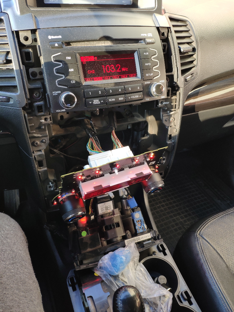

Добавлено через 1 минуту 47 секунд:
Вот так теперь езжу)
Холодно, без печки-то)

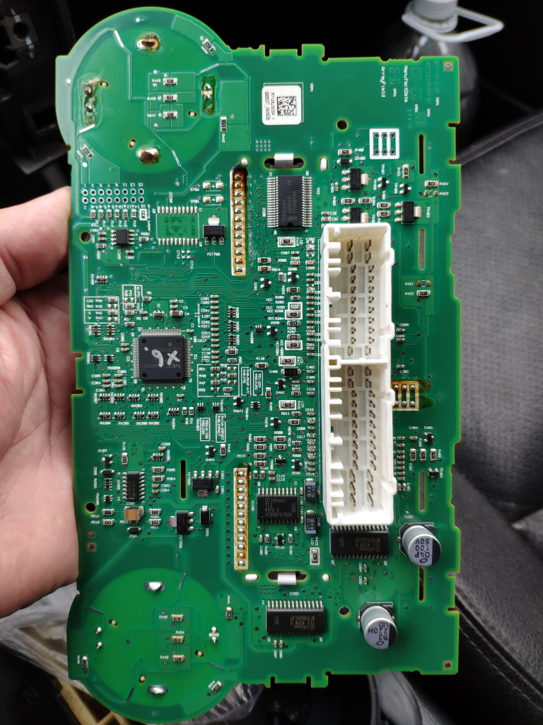

Ещё пару фото, может кому пригодятся.
