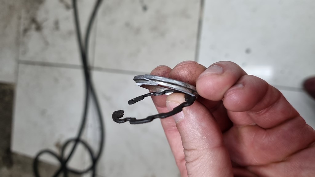

Решил сам повозиться. Прижимную пластину открутить без проблем (зафиксировав ее упертым в элемент подвески шестигранником) Снять стопорное кольцо шкива - тоже без проблем.. Далее со стороны днища через дерявянный длинный брусок несильными ударами молотка шкив легко сходит (потом вообще руками). Дальше проблемы - снять стопорное кольцо с самой катушки - места мало (силовой каркас кузова). В итоге долгой возни варварским методом погнув стоп. кольцо удалось его провернуть и выбить,(один упирает отверткой, помощник из подкапотного пространства бьет молотком по деревянному дрыну, чтобы хоть как-то через отвертку сдвинуть стоп. кольцо.) Следующий геммомрой - это стопорный винт массы 976800-2S000. Никакой отверткой не подлезть, даже битой с маленькой трещеткой - в итоге долгие мучения с пассатижами принесли успех. Вместо винта (под крестовую отвертку) лучше поставить короткий болт М6 с гровершайбой.

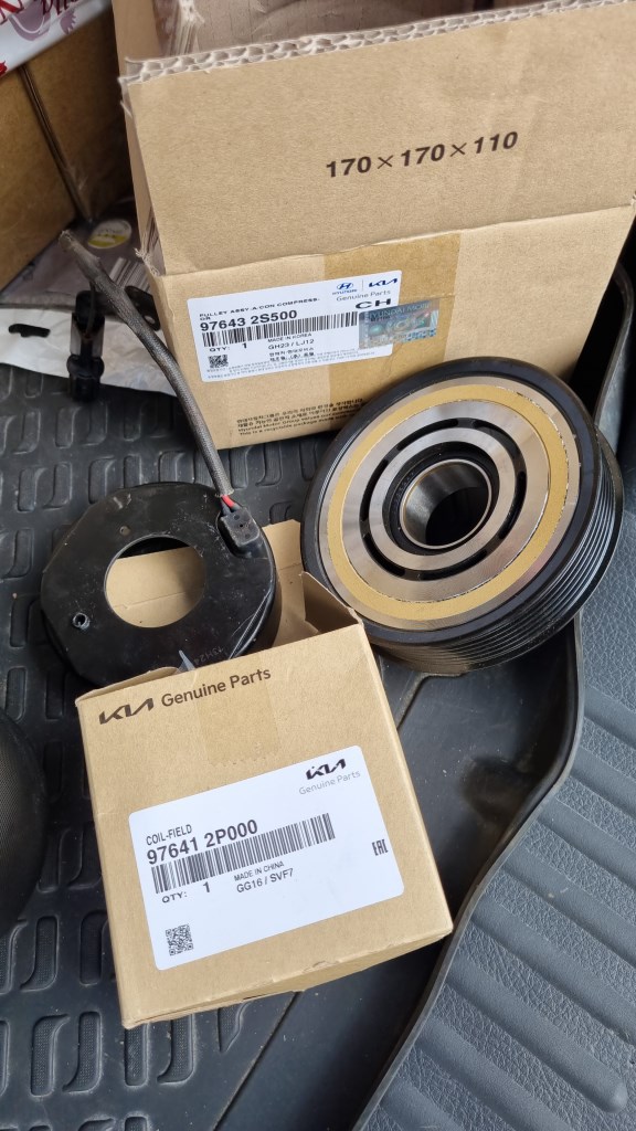

на всякий случай поделюсь:
для ХМ дизеля 2012 года катушка идёт 976412P000 (около 12500р), шкив идёт 976432S500 (около 8 000р)
(и 976432P000 идёт на XM-R)

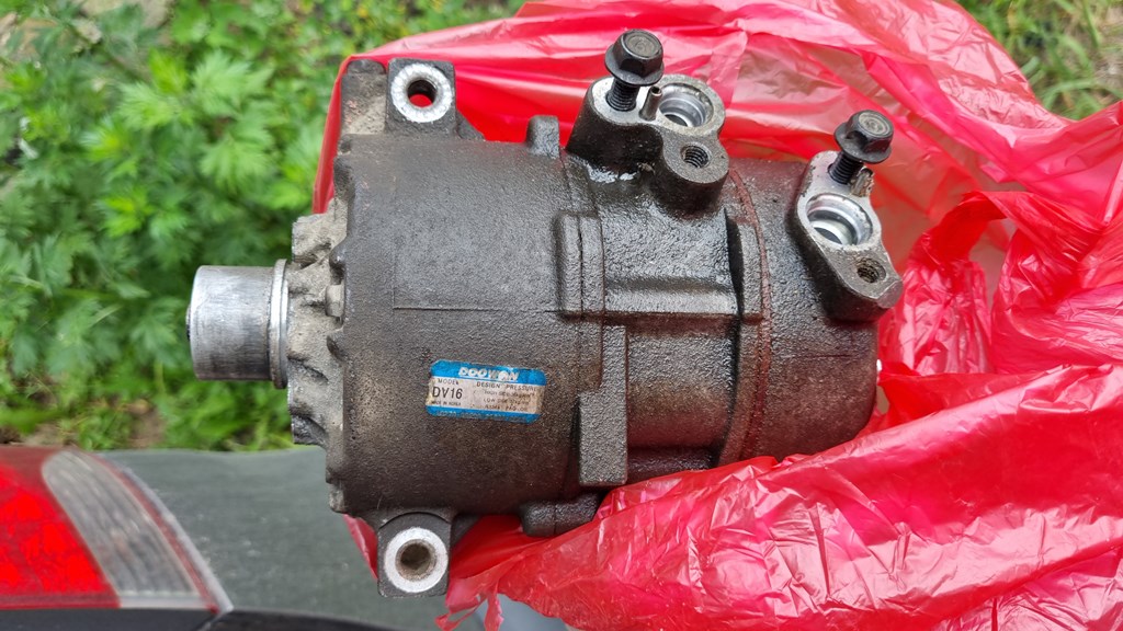

штатный компрессор - Doowon DV16

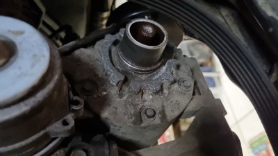

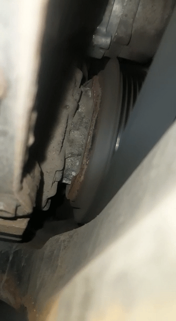

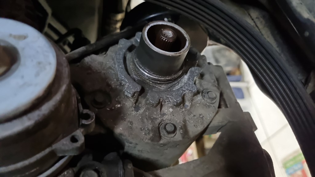

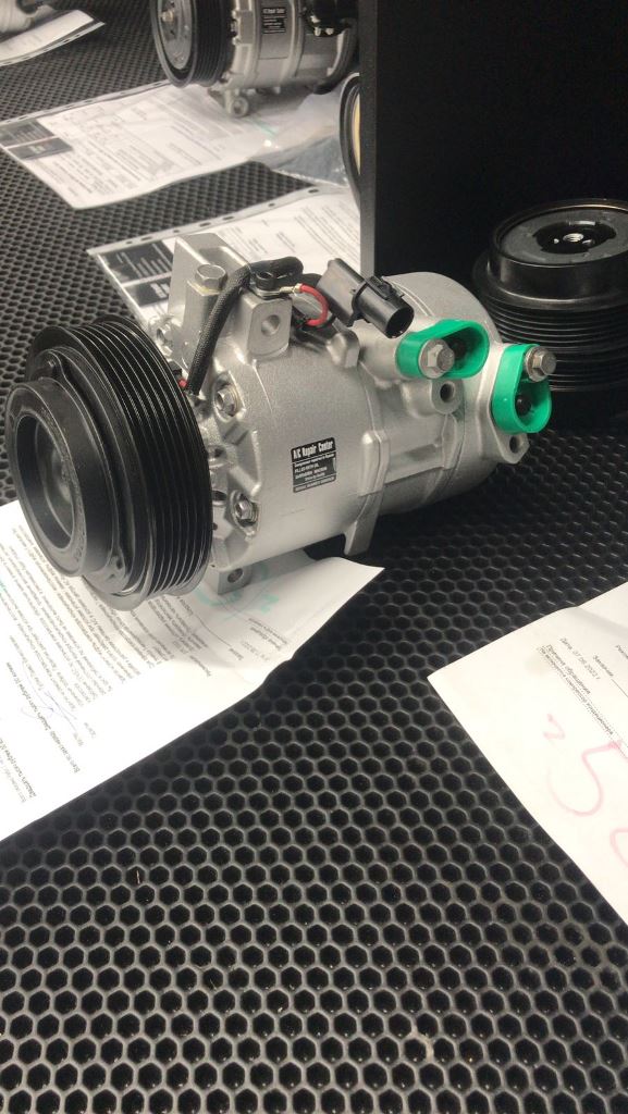

в моем случае шкив вел себя как пьяный (восьмерИл) и понемногу прикончил катушку - видно на вложенной гифке
при демонтаже шкива отломился кусочек вала (корпуса компрессора) ровно по канавке стопорной шайбы - так что используйте съёмник и не ленитесь максимально приопустить/ослабить подрамник
по итогу пришлось у спецов ремонтировать корпус (замена половинки+некоторых внутренностей) - еще 20 000 + заправлять газ 4 000
по итогу считайте сами: лучше б я отдал 30-35 спецам сходу, чем встрял на 45 и неделю пешком :(
