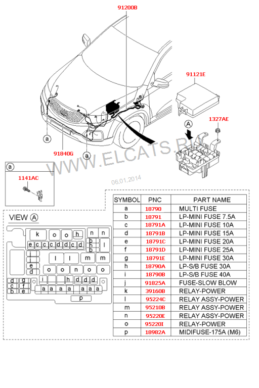

Сообщение Микетыч » 06 янв 2014, 14:41
вот картинка с проводкой

Сообщение Микетыч » 06 янв 2014, 15:07
Бампер снимешь, станет понятней, иди по жгуту от разъёма, как уже говорил Василий проблема скорее всего на входе двух проводов от датчика в жгут освещения(от правой фары) и далее до блока предохранителей. Сложного ничего нет, закупи пару рулончиков хорошей(3М или матекус) виниловой изоленты(черной). Для обратной упаковки жгута, ну и паяльник , либо муфты, лучше паяльник и термоусадку.

Сообщение vasco » 06 янв 2014, 16:43
Resperator писал(а):где этот вход в большой пучок? Куда сразу лезть то?
где стоит датчик ты уже знаешь, вскрывай защитную гофру и иди по проводам к жгуту проложенному под радиатором, точка входа проводов датчика в жгут, примерно, напротив "региона" на номерном знаке. Как правило ломается в месте входа иногда на пару-тройку сантиметров глубже.
