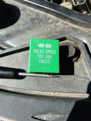

почти это ,но корпус зеленый и на 20 А... в блоке предохранителей моторного отсека...
