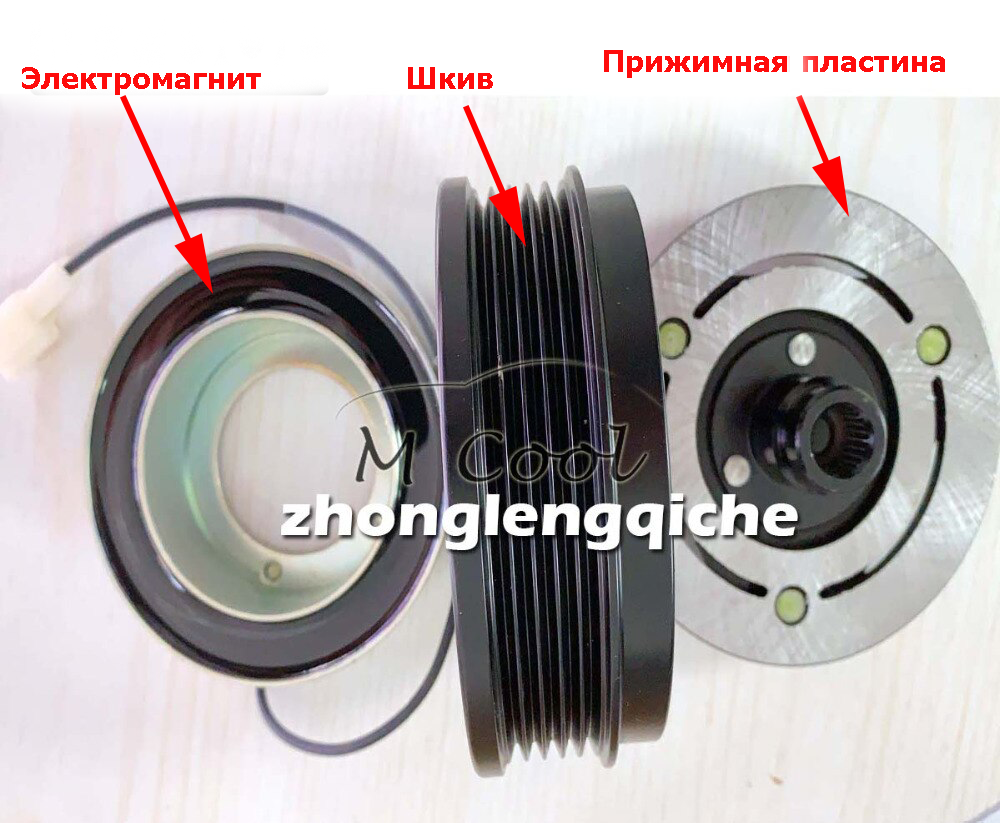

А прижимная муфта это что?
Извините за дикость. Это ролик-натяжитель?
Dan-ko
Сообщения: 4
Зарегистрирован: 29 июл 2019, 20:31
Re: Подшипник муфты кондиционера
Сообщение syv » 01 авг 2019, 17:47
Dan-ko писал(а):А прижимная муфта это что?
Три детали компрессора кондея, Можно взять здесь: https://ru.aliexpress.com/item/32851215 ... b201603_53
