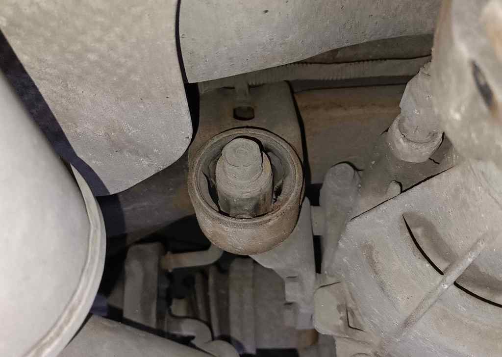

Всех приветствую! Возник вопрос, по поводу замены сайлентблока заднего редуктора. Сегодня был в сервисе, и после замены какой-то осадочек остался, а именно связанный с проведением самой замены. Установленный сайлентблок, если сравнивать с соседним еще заводским установлен в перевернутом состоянии. То есть у заводского одинарная перемычка смотрит вниз, а который установили смотрит двумя перемычками вниз. Когда установка была закончена я поинтересовался у мастера почему так, а он сказал что там резинки и все равно как стоит. Тут еще и инфу в интернете нашел, что сайлентблок стороной с отметками «++» надо устанавливать назад, а походу мастер на это даже внимание не обратил. Вот и вопрос возник, действительно без разницы как он установлен или некомпетентный мастер. Да и еще при установке сайлентблока мастер на точильном станке подснял край сайлентблока, тоже как-то засомневался в правильности таких действий. Фото сайлентблока который меняли прилагаю. Ваше мнение?

Фасочку снял это для облегчение его захода, ни чего страшного, по установке, ест направление, но по моему у тебя он стоит норм, у тебя же он закручивается по часовой стрелке от момента (сам редуктор) вот и резины с верх больше (если я правильно понимаю это фото нового салента).

Это фото который стоял (заводской), а который поставили получается стоит наоборот, в перевернутом положении если сравнивать с заводским.

если на сайленте присутствуют метки, указывающие на положение его установки, то, конечно, нужно ставить именно по меткам. Но в твоей ситуации я бы особо не переживал. Если поставили по другому, это не значит, что он загнется через год или два. Послужит какое-то кол-во лет. Просто проверяй его состояние почаще. Что-то сейчас переделывать не стоит.

Спасибо за информацию. Я тоже думаю, что оставить как есть. Немного разочаровало, что обращался в один известный клубный сервис и вроде сделали все, но как-то чувствуется сделали не заморачиваясь, побыструшечки. Потом ролик нашел, там мастер и направление установки учитывал, и метки, да и крутил все ключами.
