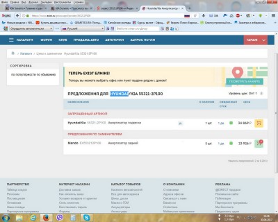

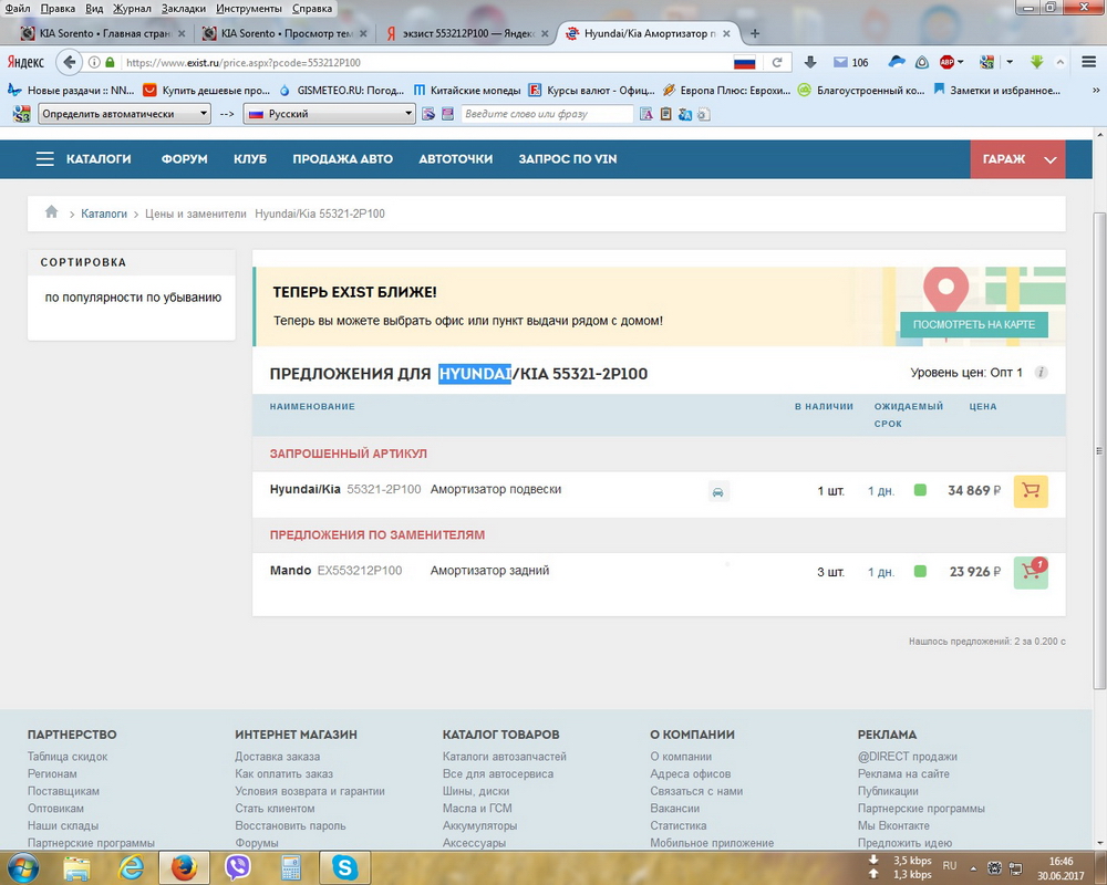

Отходил правый задний амортизатор. Машин семиместный...соответственно SELF LEVELIZER,
По экзисту бъётся :
Mando EX553212P100 Амортизатор задний 24000 р
и
Hyundai/Kia 55321-2P100 Амортизатор подвески 35000 р.
Вопрос: не прогадаю ли я взяв подешевле?
На подвеску от 5 местной переходить не хочу...пока думаю.
Что посоветуете... как ходят МОНДО?

GENACC писал(а):Mando EX553212P100 Амортизатор задний 24000 р
и
скока??????????? :shock:
это цена всех амортов и пружин по кругу

Да вроде цена одного....:(
