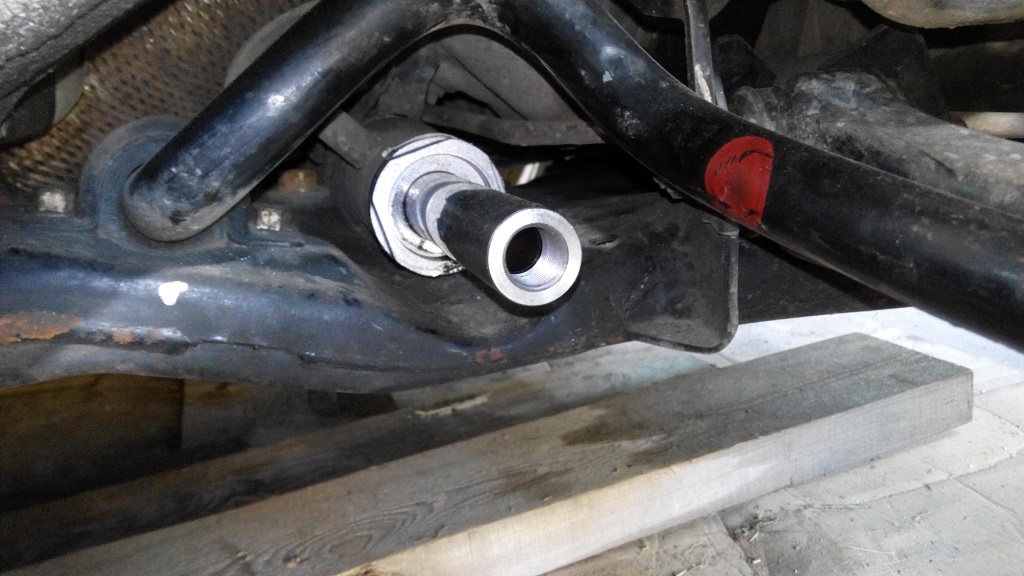

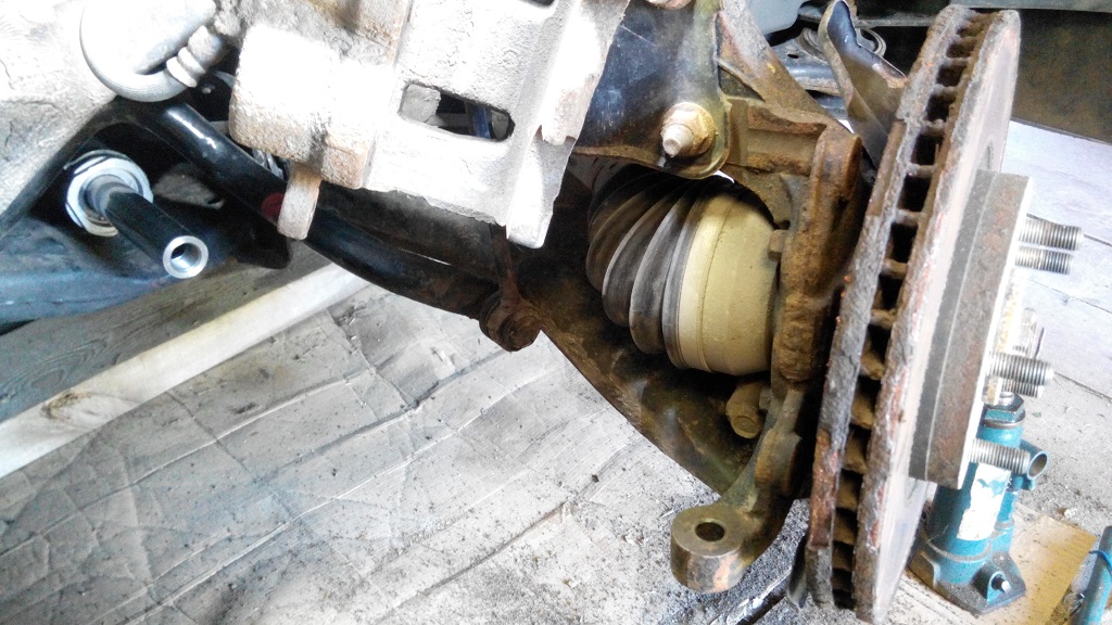

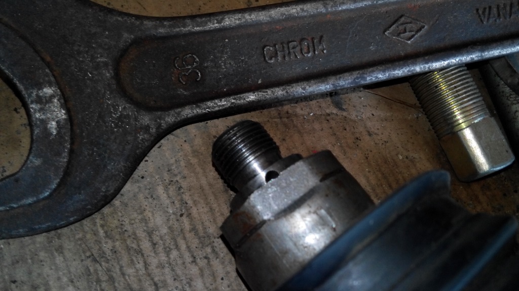

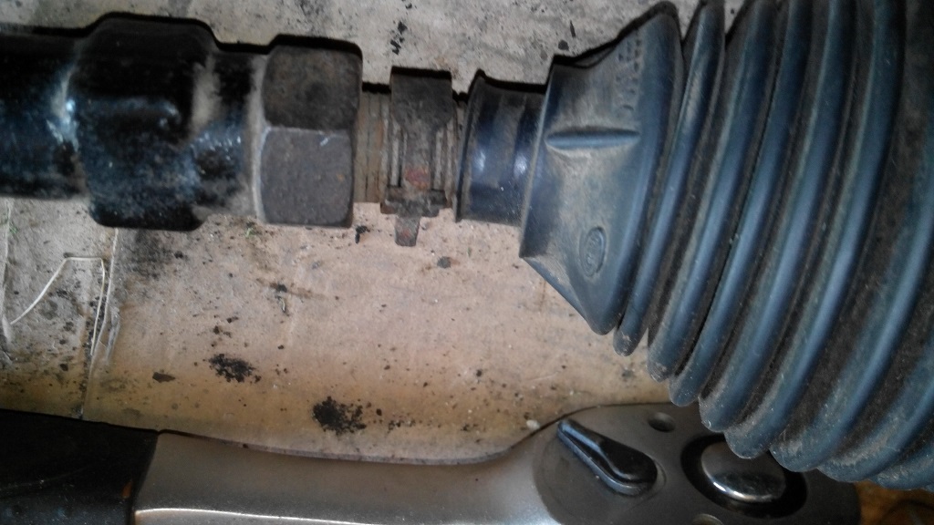

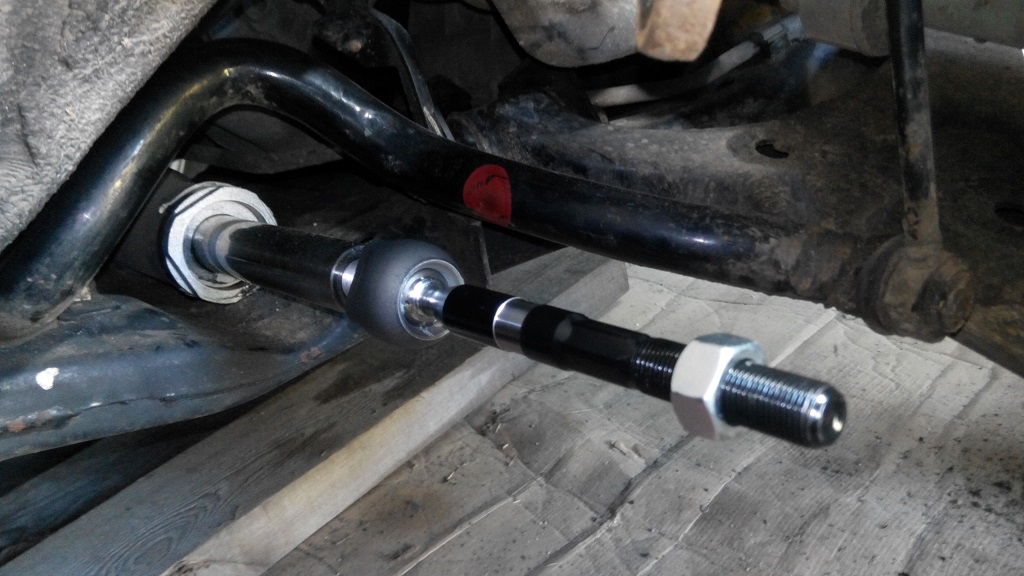

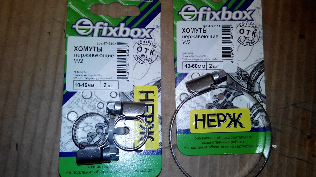

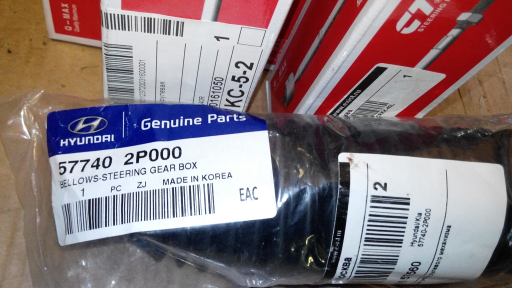

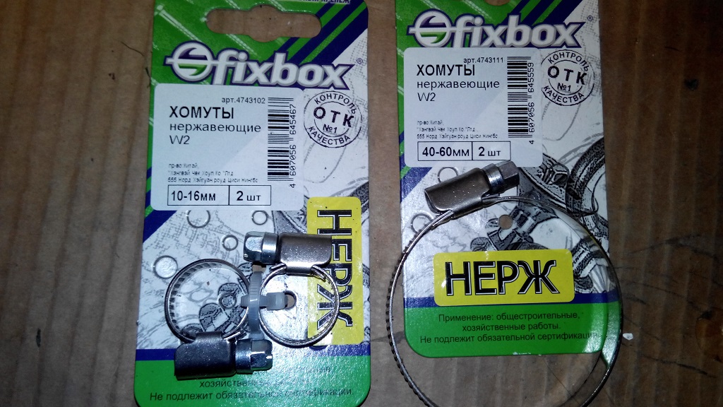

Добрый день. Менял у себя два наконечника и две рулевые тяги. Столкнулся с тем, что для новых , после 2012 года выпуска, наконечники тоньше в месте посадки в районе колеса. Пришлось всё промерять штангенциркулем и в инете искать по размеру резьб и посадочных мест. И еще одно. На старом шарнире рулевой тяги размер гайки 36, а на новом 32. Почему не понятно. И гайки крепления рулевых наконечников без шплинтов. Всё встало штатно, заодно поменял пыльники. Вместо родных хомутиков поставил хомуты с болтом, многоразовые. Родные без специального устройства поставить не смог. Сделал немного фото.

AAV77 писал(а):Добрый день. Менял у себя два наконечника и две рулевые тяги..
Вопрос: На правом наконечнике имеется отверстие (см рисунок). Такое отверстие есть на левом наконечнике?
Отверстие для прохода воздуха в гофру

Сообщение AAV77 » 08 июн 2018, 11:14
Да. Такие отверстия на двух тягах. Для чего не понятно. На новых тоже есть такие отверстия.

Re: Рулевые тяги и наконечники
Сообщение syv » 08 июн 2018, 17:25
AAV77 писал(а):Да. Такие отверстия на двух тягах. Для чего не понятно. На новых тоже есть такие отверстия
Вот засада, я купил LEMFORDER , отверстие только на правой тяге. Придётся сверлить на левой самому. Через эти отверстия и полую рейку, воздух из одной гофры (при перемещении рейки) перетекает в другую гофру. Короче чтобы гофра не раздувалась при перемещении рейки.
