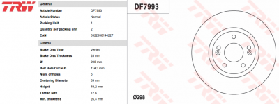

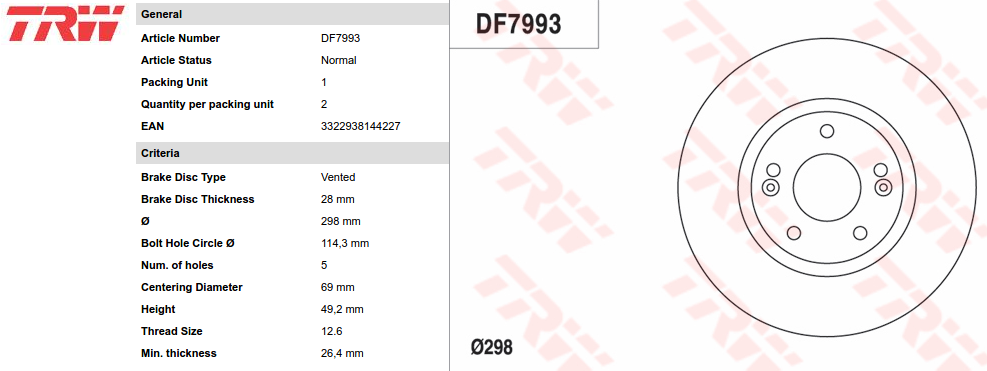

Сообщение Que » 14 апр 2017, 17:26
Вот ещё теоретически подходящий вариант: TRW DF7993
Но его нет в продаже :(
