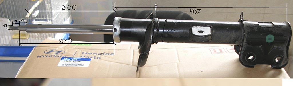

Вопрос для Lexale
Сообщение syv » 10 окт 2016, 16:52
Как я понял, из выше сказанного, все манипуляции с опорой и отсутствием отбоя были на стоковом аморте (650) и HR пружинах? Правильно?

syv
Да. поставил пружины h&r с лифтом на сток аммо. появились отбои как и у всех собственно.
Сделал манипуляции с опорой - отбоев нет.
Итоговый спек: пружины H&R, сток амортизаторы, кастом опоры.
Думаю что если есть отбои с другими пружинами - решение поможет.

Сообщение syv » 10 окт 2016, 17:57
Если устанавливать картриджи Kony на твой тюнинг опоры, то надо соблюсти условия: " геометрия стойки с картридем KONY = геометрия стойки 650 (стоковая)" . Правильно?
syv
Сообщения: 796
Откуда: Ростов на Дону
Благодарил (а): 65 раз.
Поблагодарили: 66 раз.
Re: Все, могу смело сказать что переднюю подвеску я победил.
Сообщение Lexale » 10 окт 2016, 18:05
syv
Теоретически да.
Но понятие геометрия достаточно широкое, скажи более подробно что ты имеешь ввиду?
Рабочая длина штока?
Есть ли лифт на машине? Какой?
Lexale
Сообщения: 34
Зарегистрирован: 19 мар 2016, 18:54
Откуда: Нижний Новгород
Поблагодарили: 9 раз.
Доп. информация: H&R, сток амортизаторы и кастом опоры - нет отбоям подвески.
Сообщение syv » 10 окт 2016, 18:14
Длина "сапога", длина "сапог"+ шток(выдвинут). Как то так.
геометрия стойки
syv
Сообщения: 796
Re: Улучшение работы передней подвески модернизированной опо
Сообщение Lexale » 10 окт 2016, 19:30
Тогда делай в рамках стокового амортизатора.
Если сделать шток длиннее-получим возможно критические углы подвески. Короче-подвеска будет зажата, что для кроссовера не есть хорошо.
Доинна сапога-изменяя ее получим изменение клиренса в большую или меньшую сторону-опять таки это приведет к измененным углам работы подвески.
Не секрет какой сейчас конфиг и какие цели преследуются?
