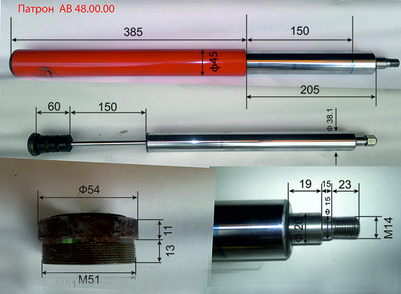

Добыл патрон PLAZA АВ 48.00.00 . Буду пробовать замутить на его базе передние амо. Просьба выкладывать свои соображения

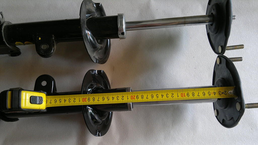

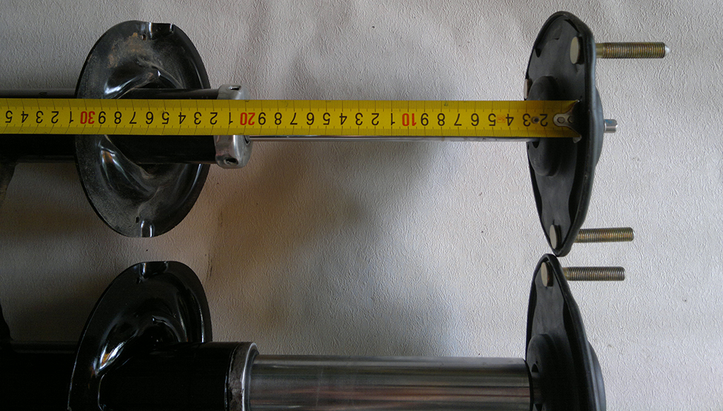

Размеры аморт. базовые
Размер ПЛАЗА
Размер сток

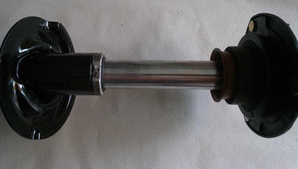

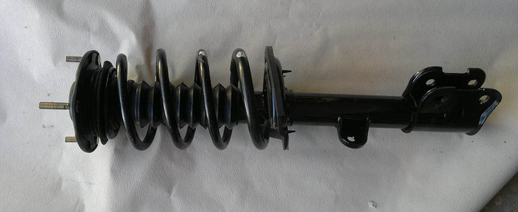

Аморт без пружины
Аморт всборе

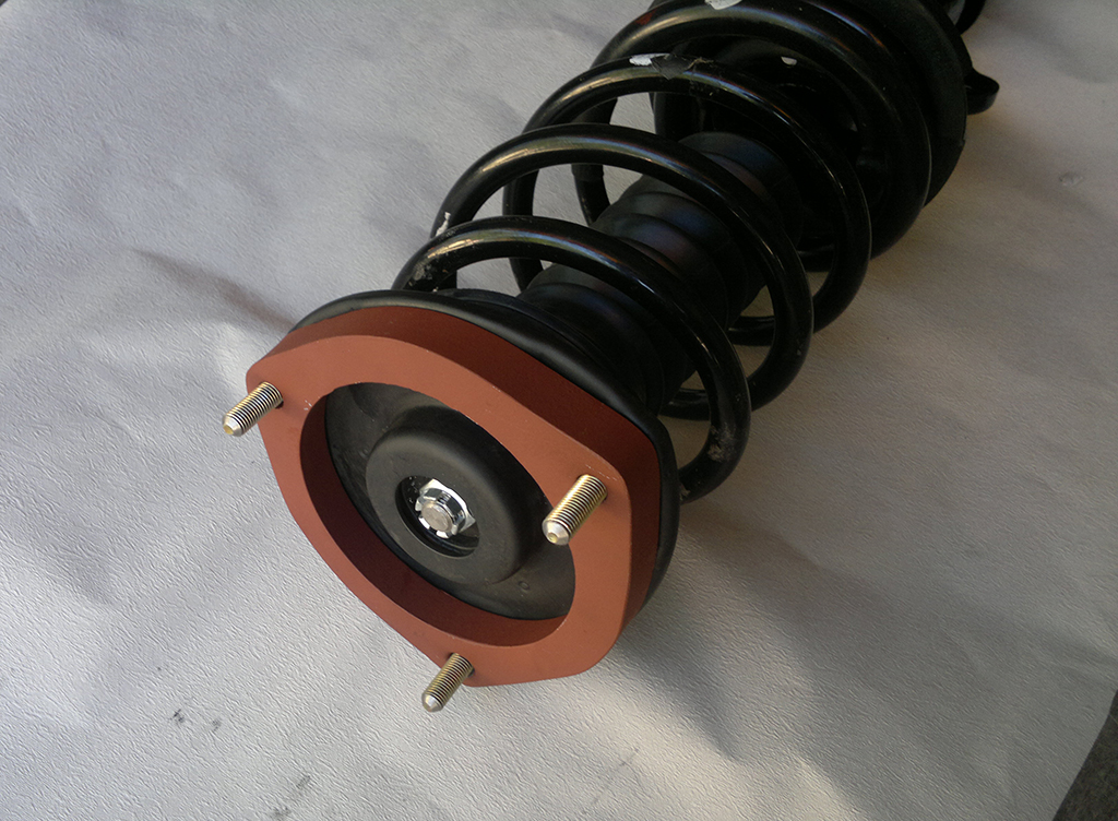

Аморт ПЛАЗА + проставка алюминиевая 20мм.
Аморт с проставкой 20 мм.

За комфорт ставлю смело 5 баллов.(пружины родные) Номер патрона AB 48.00.00 . Купил прозапас АВ 48.00.00 XD. :Yahoo!:
