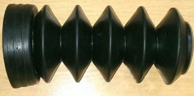

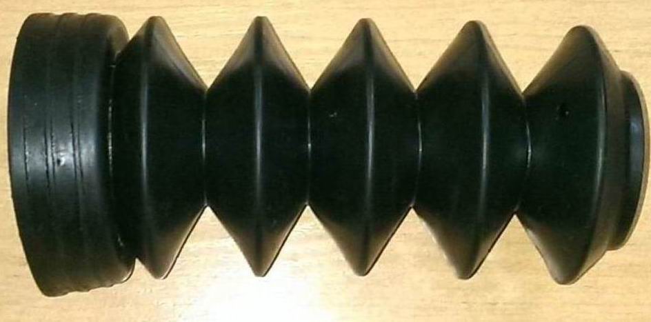

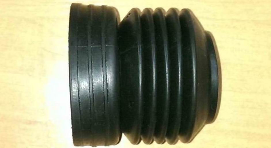

operator писал(а):Пыльник на заднем правом аммортизаторе растрескался. Отдельно не продается.
Подъехал к ОД. Сняли сам пыльник, с вышедшего из строя и замененного кому-то, заднего аммортизатора. Даже денег не взяли. .
Сегодня опять менял. Теперь левый.
По той же схеме. ОД спрезентовал с убитого аморта. Взял еще один про запас. Какие то не надежные они. Но... больше всего удивляет то, что практически расходник, а отдельно не продается. Не логично.
P.S. Снимается и ставится пыльник геморно. То еще удовольствие.
Сфотографировал родные пыльники. Может кому пригодится.
Размеры: длина 60мм, в растянутом состоянии 150мм.
Посадочное место: вверху 32мм, внизу 65мм
