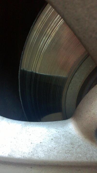

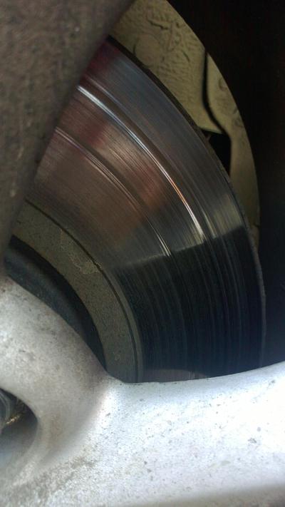

Сообщение Jonik123 » 11 фев 2013, 11:06
А в кратце история, такова, что при пробеге в 5000 км на 3-х тормозных дисках появились уже радикальные борозды и канавки, которые явно не соответствуют естественному износу.90% пробега автомобиля совершено по трассе, по нормальным дорогам, по щебенке и грязи нигде еще не успел даже покататься.У тест-драйвовского автомобиля у ОД точно такая же картина, только на задних колесах.Откликнитесь, кто эксплуатирует данный автомобиль и столкнулся с такой проблемой?!!!

Чтото в колодку попало. Разбирай смотри колотки это ненормально. Придется диск точить.

Сообщение Jonik123 » 26 фев 2013, 12:32
согласен,если в одну колодку попало, так это в 3-х колесах такая проблема!((повторюсь, на тест-драйвовском авто салона ОД точно такая же ситуация, только на нем еще хуже!Хотелось бы услышать отзывы обладателей Соренто 13 года!

Но чтото трет диск. Если ничего в них не попало то прямая дорога на гарантию. После пробега 42000 с копейками диск как шлифованый ровный.Колодок еще 5мм.

был я на гарантии ,ответ: потусторонние предметы попали,случай не гарантийный!Но мое мнение, что первая партия колодок, которая установлена, скорей всего заводской брак!Тем более что я по буеракам и грязи не ездил, 5000 км проехал по трассе!

Тогда точи быстрей и меняй колодки.

У меня на одном диске такая проточка образовалась, на пробеге где то 300 км, при прохождении нулевого ТО, указал на это официалам, ответ: типо = сам виноват, нечего было по хлябям ездить)))) уххахаххх ... я кроме как по городу в тихо-бзд...щем режиме не передвигался))) обкатывал))) А вообще то от попадания крупной грязи = камешка на сталь такого качества как диск тормозной имхо ничего не должно быть (за рулём 25 лет, было более 10 машин и такого я ещё не видел, тем более на нульсовой машине за 50тык. зелени :cry: ), ЭТО 538% косоглазые бракованые колодки парят Братьям СЛАВЯНАМ))) Официалы = твари. Проточка = не смертельно имхо, так как на некоторых моделях дисков их с завода специально делают = контроль износа и очистка от грязи. Как то так.

у меня такая шляпа появилась к 50 000 тыщам... это колодки хреновые... поменял местами перестал быть такой износ... но буду менять колодки

У меня сейчас пробег 30 000 км, поверхность выровнялась, небольшие только канавки остались!Качество колодок оставляет желать лучшего!))Хотя такая проблема была и на других машинах, имею ввиду не только КИЯ, во всем виновата трасса М4, я как раз по ней не однократно ездил, а там участок был,где глину на дорогу насыпали, и вот результат!(((
