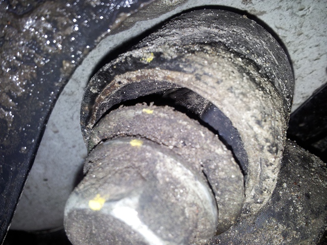

Сообщение AnatolS_ » 15 апр 2013, 09:24
Urei писал(а):Пора бы поменять сайленблоки, но официалы говорят замена только в сборе с самим амортизатором. :shock: Кто нибудь находил подходящие сайленблоки для замены?
Это что-бы заменить сайлент в амортизаторе (судя по фото которое я вчера сделал на шиномонтаже - ему пришел конец), мне нужно заменить весь амортизатор стоимостю около 1 тыс. дол. (у меня самовыравнивающийся)!!??? :shock: А какая гарантия на амортизатор (у меня только что закончился год и прошел чуть более 15 000) ?
Добавлено через 2 дня 1 час 30 минут 44 секунды:
В продолжении темы. Сегодня "активно" пообщался с инженером по гарантии. Суть разговора в следующем - сайлентблок в ухо амортизатора отдельно в КИА не позиционируется, отдельно не меняется и является составной частью амортизатора. Тогда почему я должен платить за весь амортизатор, если последний имеет гарантию 3 года. Ответ гарантийщика - потому что это вид неисправности связан с резиновыми изделиями на которые в КИА или год гарантии или вообще нет, а аммортизатор цел. Вообщем завтра еду на экспертизу, если не признают гарантийным случаем лучше я почти 1,8 тыс. доларов (стоимость амортизаторов) потеряю на судовые издержки.

Сообщение Romires » 17 апр 2013, 13:29
AnatolS_ писал(а):В продолжении темы. Сегодня "активно" пообщался с инженером по гарантии. Суть разговора в следующем - сайлентблок в ухо амортизатора отдельно в КИА не позиционируется, отдельно не меняется и является составной частью амортизатора. Тогда почему я должен платить за весь амортизатор, если последний имеет гарантию 3 года. Ответ гарантийщика - потому что это вид неисправности связан с резиновыми изделиями на которые в КИА или год гарантии или вообще нет, а аммортизатор цел. Вообщем завтра еду на экспертизу, если не признают гарантийным случаем лучше я почти 1,8 тыс. доларов (стоимость амортизаторов) потеряю на судовые издержки.
Если сайлент является составной частью аммортизатора, то значит аммо неисправен, а на него гарантия если я не ошибаюсь - 70 тыс. км. Требуйте замены аммо по гарантии. Достаточно бывает просто написать грамотное письмо директору сервиса, и как правило все решается до суда.
По фото сложно что-то разобрать. Вас смущает зазор между ухом аммо и болтом? Такова конструкция сайлента. Почему Вы решили что он накрылся?

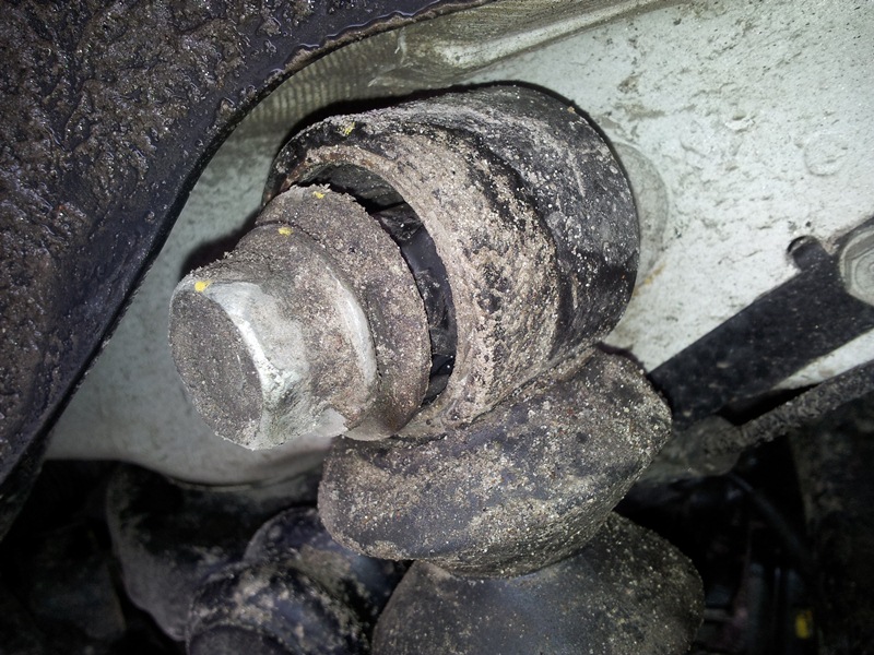

Re: Сайлентблоки задних амортизаторов
Сообщение AnatolS_ » 17 апр 2013, 14:13
Romires писал(а):Вас смущает зазор между ухом аммо и болтом? Такова конструкция сайлента. Почему Вы решили что он накрылся?
Не могу назвать себя специалистом, но мне кажется что имеется явный скол резины в верхней части сайлента. Вот на второй фото это чуть лучше видно. В любом случае завтра будут смотреть специалисты. При проезде неровностей, особенно с перекосом кузова, слышится металический стук и скрип со стороны задних аммортизаторов.
Сообщение Romires » 17 апр 2013, 16:50
Кроме налипшей грязи ничего толком не видно. Скрип и стук могут быть совсем по другой причине.
Сообщение Виктор Ишимский » 17 апр 2013, 17:29
AnatolS_
Видно что сайленту кирдык, свои снял состояние немного получше, но тоже надорванные. Требуй пусть по гарантии меняют
Сообщение Agamemnun » 23 апр 2013, 14:51
AnatolS_ писал(а):Не могу назвать себя специалистом, но мне кажется что имеется явный скол резины в верхней части сайлента. Вот на второй фото это чуть лучше видно. В любом случае завтра будут смотреть специалисты. При проезде неровностей, особенно с перекосом кузова, слышится металический стук и скрип со стороны задних аммортизаторов.
Добрый день.
Таже муйня :) Менял резину на лето, и увидел тоже самое слева сзади. Зашел сюда и один в один пост. Через пару дней на сервис.
Вобщем сайлент такой и должен быть. Он состоит из двух половинок скошеных вовнутрь. на обеих амиках совершенно одинаковые и выглядят точь в точь как на картинке. Фишка в том что на подьемнике все видно намного лучше чем на шино монтаже. Колесо напротив глаз, фонарь и все вычещено. В таком ракурсе видно что резинки совершенно целые и красивые без повреждений. Вобщем зря боялся, но заодно и полную диагностику ходовой зделали и ножник подтянули :D
Такчто есть надежда что у Вас тоже все ок.
Сообщение AnatolS_ » 26 апр 2013, 09:19
Agamemnun писал(а): В таком ракурсе видно что резинки совершенно целые и красивые без повреждений. Вобщем зря боялся, но заодно и полную диагностику ходовой зделали и ножник подтянули
+100 % Так и было :) Но зато при проверке ходовой приговорили к гарантийной замене опорные подшипники на передних стойках. Оба !!
