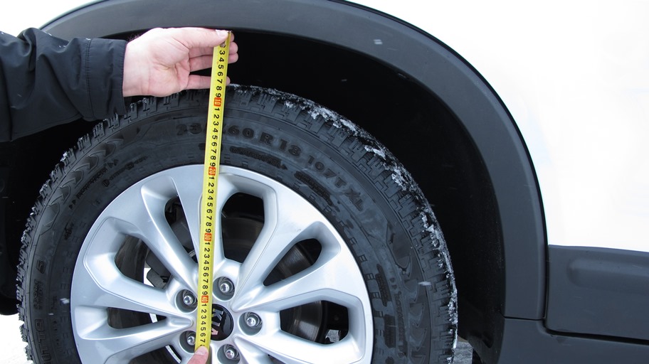

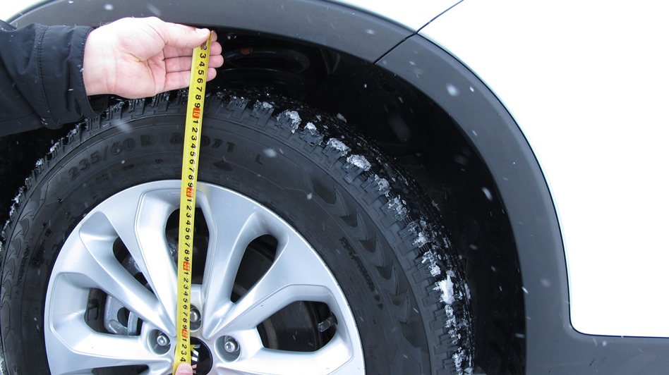

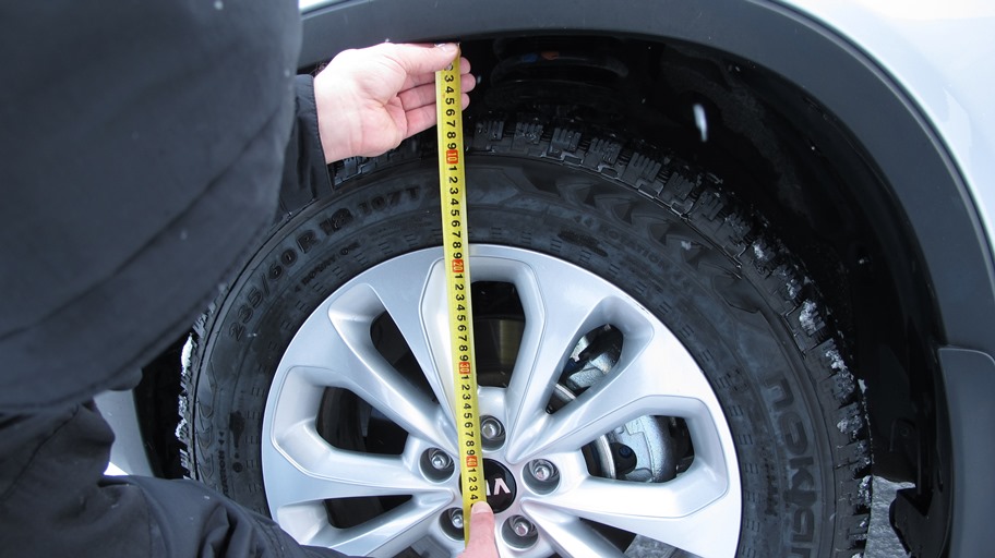

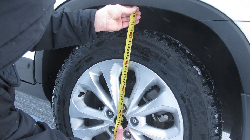

Здравствуйте уважаемые!Соренто купил в мае 2013 года,сборка Казахстан,бензин объем 3,5 л.За прошедший год пружины подсели получается на пару сантиметров,а визуально кажется еще больше :D .Но самое главное,что пару месяцев назад начались пробои даже на мелких неровностях,а это раздражает еще больше.Причем машину никогда не грузил,мелкие поездки два взрослых и ребенок.Сейчас есть желание поменять стоковые пружины и стойки,пружины поставить от Влада ну и аммо хочется коней.Есть надежда поменять работу подвески в лучшую сторону,да и лифт немного не помешал бы.Выкладываю фото замеров до заказа и установки,заказ уже сделан,думаю то же самое сделаю и после установки,может кому будет полезна данная информация.
По задним колесам расстояние получилось 44 см,перед справа получился 43,5,перед слева-43.По переду допускаю погрешность ,у нас еще снегу мама не горюй,могла быть маленькая неровность,хотя визуально вроде ровно,а может дело в передних стойках,если честно,не проверял.Но общий смысл понятен.Извиняюсь,фото выложу по очереди,вместе не получается :D

Вот! С фотками сразу нагляднее стало. И цифры реальнее, чем те что в первом письме были :wink: .
На 3,5л бензинку на Нью мы ещё ни разу не ставили. Надеюсь, дизельные пружины будут самое то, если учесть, что ты ещё шумку делал. Заедь пока все-таки на стенд развала и замеряй высоту по аркам на нем. Если разница все-таки имеет место быть - напиши, попробую подобрать пружины для тебя левую повыше и авто ровно встанет.
Задние аморты 8240-1215 я тебе последние урвал , пока до апреля не предвидится в Легранде.
Стойки передние придется заказать в Экзисте, чего-то б/у-шку не найти в Питере.
Надеюсь, к среде все соберем в кучу и отправлю.
