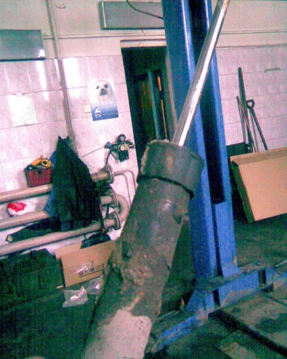

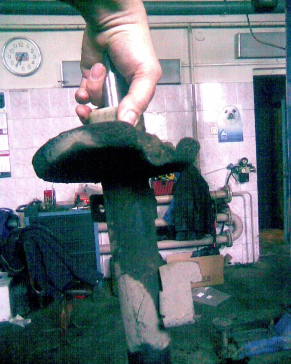

Сообщение ed39 » 14 апр 2011, 20:53
Вот так текут

Re: Глухой стук в передней подвеске
Сообщение innowi » 14 апр 2011, 22:03
ed39 писал(а):Фото011.jpg
Владимир, а второе нижнее фото, это задние амортизаторы?
Сообщение ed39 » 14 апр 2011, 22:27
это вообще от других машин,просто ПРИМЕР
