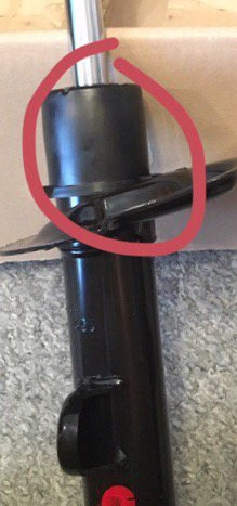

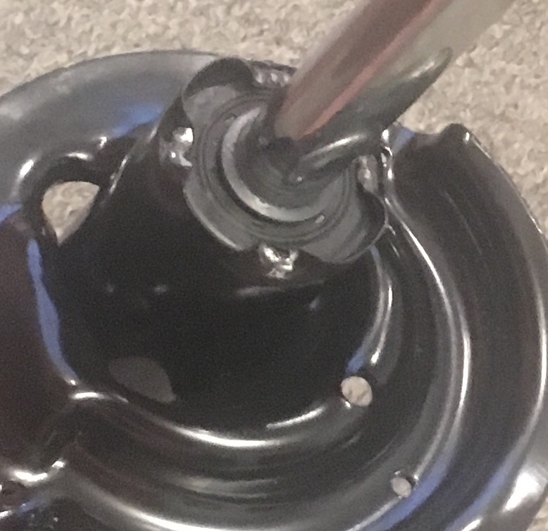

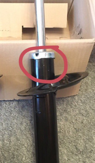

Стойки амортизатора
Сообщение Nikitqka89 » 30 авг 2017, 20:12
Добрый день , подскажите пожайлуста , заказал стойки , оригинал , пришли ,но почему то отличаются друг от друга ? Это нормально или стоит беспокоиться ?
Номера стоек : №54660-2P650 ; № 54650-2P650
Kia Sorento XM
54650-2P650
54660-2P650

Re: Стойки амортизатора
Сообщение paaltel » 31 авг 2017, 08:30
Какой-то транспортировочный пыльник. Снять пробовал?

Re: Передние амортизаторы
Сообщение Nikitqka89 » 31 авг 2017, 16:34
Пробовал . Может ни чего страшного , типо пыльника такого идёт ? В интернете просто тоже встречал такие .
Сообщение andrey27a » 31 авг 2017, 20:36
Nikitqka89
Аморты по геометрии точно одинаковы? Например расположение тарелки по высоте и т.п. потому что с таким колпачком на сапоге шли уже на XM/FL если не изменяет память, а там тарелка на другом уровне.
Сообщение Nikitqka89 » 31 авг 2017, 21:13
В том то и дело что они одинковые абсолютно , не считая расположения . На них же номера выбиты , по номеру, стойки от XM .
Сообщение andrey27a » 31 авг 2017, 21:18
Nikitqka89 писал(а):не считая расположения
Какого расположения? Тарелки?
Добавлено через 7 минут 58 секунд:
В общем можешь не отвечать, фразу О.Бендера помнишь? -"вас обманули, вам дали гораздо лучший мех, это шанхайский барс...
Думаю намек ты понял :wink: вертай в зад залипуху.
Сообщение Nikitqka89 » 31 авг 2017, 23:49
Расположения - левая , правая . Тарелка на одном уровне , и остальные все составляющие тоже на одном уровне , считая этот пластиковый пыльник и металический , они тоже на одном уровне .
Сообщение andrey27a » 01 сен 2017, 05:59
Nikitqka89
Ну приколист, да это как бы и не оговаривается что должна быть левая и правая :D , вопрос был про геометрию, тогда ваще непонятки с интерфейсом, если это новинка и партии разные или заводы, то тоже не комильфо.
