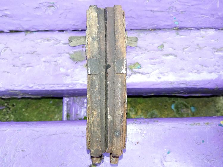

менял вчера на задней оси колодки...и обе внутренние сточены под углом(у индикатора гораздо больше остается) ..И чё это такое?

Или колодки в посадочных местах заедают, или направляющие пальцы суппорта клинит. Колодки должны вставать в посадочные места (в упорные пластины) мягко от руки, без усилий.

скорее всего направляющие пальцы,пластины такого эффекта не дают. Направляющие легко двигаются?

abrams писал(а):скорее всего направляющие пальцы, пластины такого эффекта не дают.
Еще как дают, есть умельцы молотком колодки загоняют, а потом удивляются, почему износ неравномерный. У меня после замены колодок официальным диллером на одном суппорте тоже износ был не равномерным. Так я колодку из посадочного места молотком выбивал. После чистки и смазки новые колодки от руки встали. Пальцы были в норме.

были проблемы ранее - клинили направляющие... сейчас всё легко и нежно...хотя при установке новых пришлось напильником колодки подправлять(правую сторону) до свободной установки...
