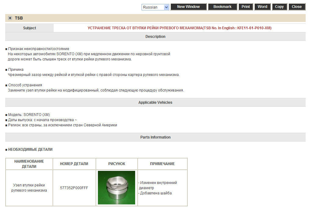

ed39 писал(а):Соприкосновение подшипника верхней опоры стойки с буфером хода сжатия и защитным кожухом.
■ Способ устранения
Установка прокладки на нижнюю часть подшипника верхней опоры стойки передней подвески
ed39 писал(а):Вам надо попробовать поставить прокладки согласно TSB KFR10-21-P170-XM
huhrik писал(а):а не выложите сюда данную TSB ?
Так же рассказал, что есть решение мол вышел официальный TSB по замене втулки в рейке! Но он опять же они ничего про это не знают

DUZER писал(а):я же номер просил чтоб заказать
