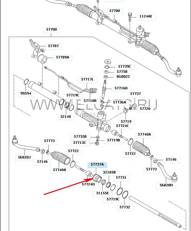

Сообщение VIT » 29 мар 2011, 14:44
рейку снимать надо, а меняют я так понял не саму втулку, что я как то на прошлых страницах картинкой выкладывал, а вот это меняют,
в экзисте бьется как Опора крепления рулевого механизма и стоит 370руб
впрочем, в TSB, который я прикрепил в предыдущем сообщении все видно

Сообщение innowi » 29 мар 2011, 18:49
igorsol писал(а):innowi меняют пока на старую... новых еще нет... может на заводе конечно и ставят уже доработанные, но на складе в москве их еще нет и уж тем более в регионах нет...
Вот написано в ТСБ "- Изменен внутренний диаметр - Добавлена шайба"
В моем ОД смеются говорят то, шайба то добавлена пластмассовая, а нагрузка приличная, посмотрим.
То что завтра мне меняют втулку с посадочным местом, никто не знает -модифицированная она или нет, время все даст знать, застучит если опять поеду, пускай меняют тогда еще раз.

Сообщение igorsol » 29 мар 2011, 20:45
Вот что интересно если посмотреть ТСБ по втулке, http://www.kia-hotline.com/TechnicalInf ... type=LOCAL вот здесь вот вордовский файлик с картинками... то как будто меняют не только втулку но и посадочное место, точнее там только посадочное место, втулку даже не видно... странно как то...
