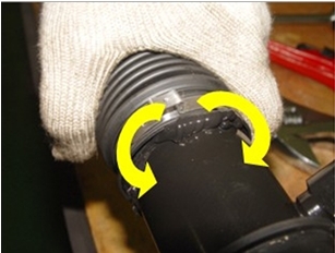

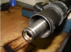

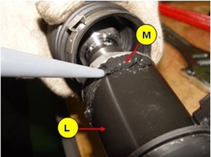

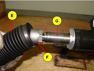

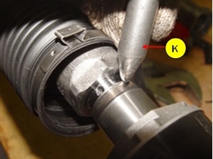

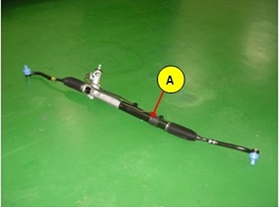

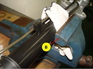

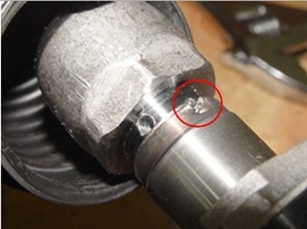

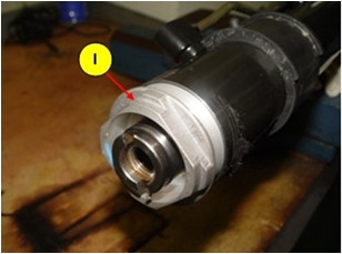

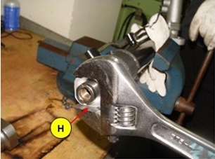

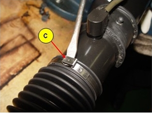

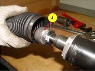

Нарыл вот в инете вот такую инфу. Похоже на бюллетень сервисного отзыва.
KFR11-61-P010-XM
3/14/2011
Sorento[XM]
Steering System
Russian
УСТРАНЕНИЕ ТРЕСКА ОТ ВТУЛКИ РЕЙКИ РУЛЕВОГО МЕХАНИЗМА
(TSB No. In English : KFE11-61-P010-XM)
Добавлено через 21 минуту 31 секунду:
Вот что показывают:
Добавлено через 2 минуты 20 секунд:
Продолжение
Добавлено через 3 минуты 35 секунд:
Кстати, "моя" машина, которая 2011 г.в. по этому бюллетеню по вину не бьется! Выходит с 2011 машины точно идут модифицированные.
