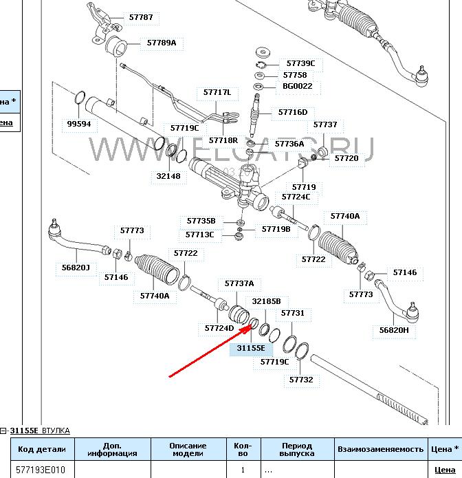

Pavlovsky писал(а):Радостные новости, товарищи!
Наши усилия были не напрасны. Головной офис все таки родил решение по результату совместной диагностики.
Как мы и предполагали: конструктивный просчет во втулке рейки.
Сейчас появилась ТСБ по этому вопросу: замена втулки рулевой рейки на модифицированную.
З.Ы. ложка дегтя - пока модифицированных втулок нет в РФ, они в пути.
Triff писал(а):Вроде бы есть ответ КМР по поводу втулки:Pavlovsky писал(а):Радостные новости, товарищи!
Взято вот здесь http://sorento.kia-club.ru/forum/viewtopic.php?f=230&t=17274&view=unread#unread
, точнее причины стука, но надо с чего то начинать, сначала поменяем втулки, не поможет, то тогда амортизаторы, вывод таков!
