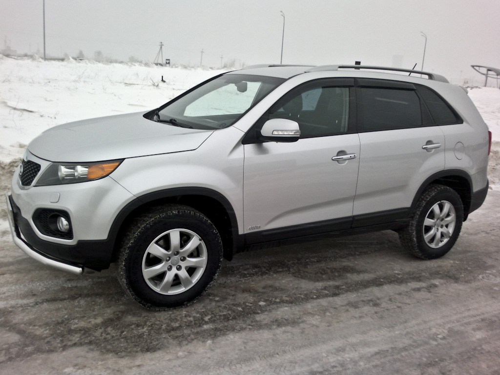

У меня с переди H&R+25мм, с зади добинсон+ 35мм. машина стала не ЖЕСТЧЕ , А ВЫШЕ и ПРОБОИ исчезли.Летом ездил по трассе -130 км\ч, большой разницы в управлении не заметил.Вообще поставил бы х енд р. Но на тот момент их просто не было.И лифтовать больше 25 мм не советую, гидрокоректор фар вас не поймет :D
..............блин с H&R процент попросить что ли :)
