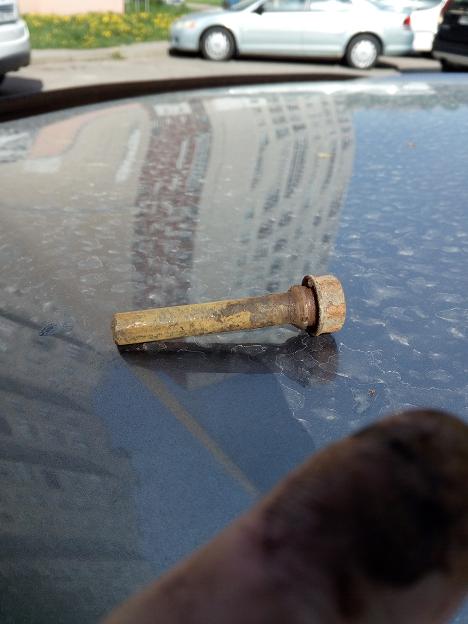

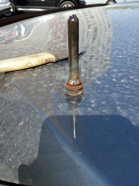

Сообщение ...Михалыч! » 05 май 2018, 19:58
andrey27a писал(а):
[user]...Михалыч![/user] писал(а):у меня заклинило аж 2 стержня( и на одном из них резинки не было)...
Инфа по смазкам на предыдущей странице, меняй смазку :wink: предварительно тщательно очистить от старой.
тревожный звоночек: в нижних(спереди) направляющих( после TRW смазки год назад)- с лева клин , с права полуклин...

Сообщение ...Михалыч! » 05 май 2018, 22:01
andrey27a
тем не менее...рассматривая обратил внимание,что "умирание" происходит с внешней стороны- то ли грязь в кольце под чехол- резинку, то ли сама резинка слабая...ну не знаю...
наверное надо менять и чехлы и стержни...

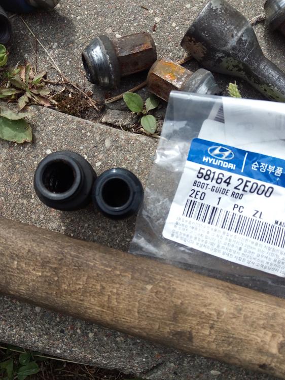

Сообщение ...Михалыч! » 06 май 2018, 18:01
andrey27a
видимо чехлы слабы...заказал и на перед и на зад со стержнями ...к осени постепенно всё заменю...
вчера (09.06) всё заменил сзади-диаметр посадочного места чехла на палец визуально больше, чем нового :shock: ...
03.07 и спереди тож заменил...подозрения подтвердились-диаметр тож больше чем надо
