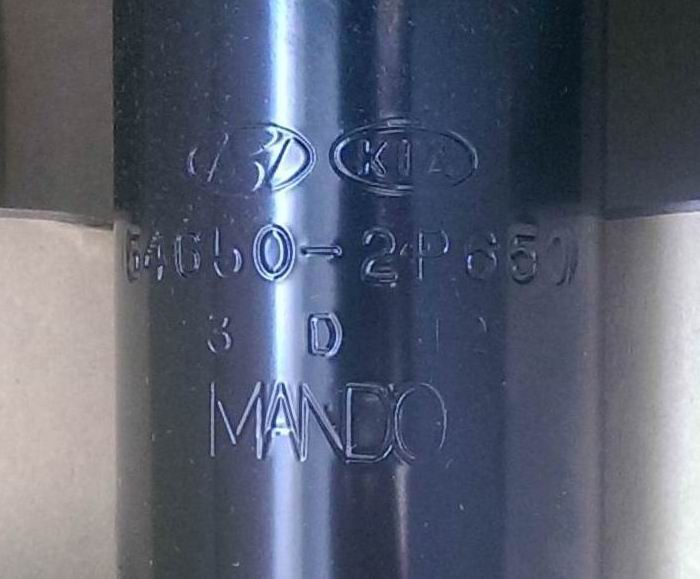

Сообщение operator » 04 апр 2014, 11:25
operator писал(а):На днях буду ставить. Номера: 546502P650 и 546602P650
Третий день, как поставил. Поначалу не понравилось. Вроде, как жестко было. Некомфортно. На второй день ощущения получше были. Сегодня уже нравится. Пропала явная жесткость. Осталась упругость. Приработались, что ли?!
hokkeist писал(а):А что есть оригинал и что тогда за мандо такое ...
operator писал(а):Имею в наличии новые. Оригинальные... Стоит клеймо и Mando и KIA
Вот, сфоткал:

Сообщение максат » 04 апр 2014, 13:24
operator писал(а):Номера: 546502P650 и 546602P650. Стоит клеймо и Mando и KIA
У Mando артикулы EX 546502P650 и EX 546602P650/
Видимо в "EX" и есть разница.
