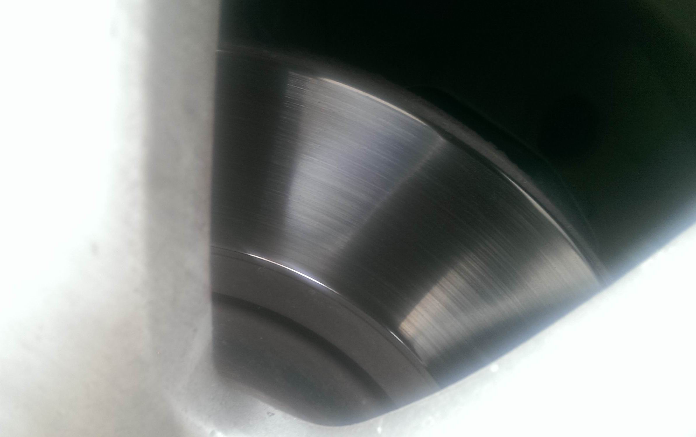

Подскажите у всех по краю диска такая рисочка(или как ее...) ?

Хыра писал(а):Подскажите у всех по краю диска такая рисочка(или как ее...) ?
Ну какая такая? штангелем хоть бы замерил, на вид 4-5мм не доходит до края, обычно 0,5-1мм внешняя кромка остается от колодок. у тебя остаток слишком большой- не стыковка по диску или колодкам.

andrey27a писал(а):штангелем хоть бы замерил, на вид 4-5мм
да где то 5 мм,посмотрел на старых(родных дисках) то же така еже ситуация..

Сообщение St.Paul » 17 апр 2016, 12:10
Хыра
1 мм от силы.

Сообщение Talik » 17 апр 2016, 12:33
Я ща не на своей но у меня по моему тоже минимален край, чуть позже гляну. Хыра, ты же не оригинал ставил, чему ты удивляешься..

Talik писал(а): ты же не оригинал ставил, чему ты удивляешься..
сангшинг ставил,на оригинале посмотрел еще больше остатка у края !

Сообщение Talik » 17 апр 2016, 18:14
Посмотрел ща на своей - 2 мм.

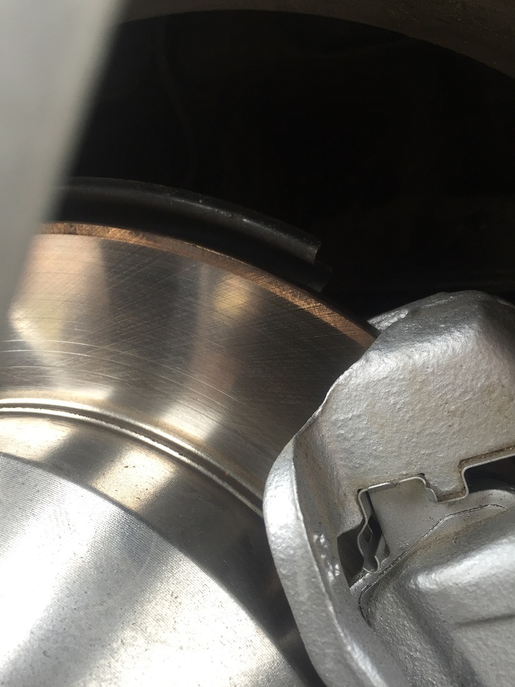

Хыра писал(а):у всех по краю диска такая рисочка(или как ее...) ?
У меня похожего не наблюдается:
Пробег за 80 тыс.км. Колодки менялись один раз. Как и все расходники - оригинальные (не вижу смысла баловаться с аналогами). Диск родной, износ менее 1мм.

operator писал(а):У меня похожего не наблюдается:
Не переживай :D , наружная кромка есть у всех от первых колодок, вторые обычно затирают кромки по двум причинам: выработка и собственный люфт в направляющих жестянках это дает не большое смещение поэтому новые колодки уже не ложатся в гнездо притертое старыми колодками и вторая причина у данной партии колодок размер накладки чуть больше или расположение относительно выступов под направляющие чуть дальше предыдущих, оригиналы то же могут отличаться партиями (калибровкой). Кромка есть у всех пока минимальные зазоры всех направляющих, ни один производитель не подгоняет идеально размер с новья, просто смысла нет делать такую подгонку, это не ТНВД где присутствуют прецизионные пары, просто делается погрешность в сторону меньшего радиуса. Это абсолютно нормальная ситуация как у Taliк до 2мм , так же нормальная ситуация как в твоем случае с затертой кромкой, кромка у тебя есть колодки ее не выровняют с плоскостью, ты ногтем проведи она не большая но осталась, разве что колодки чуть подтерлись бороздой стирая кромку, поэтому кто замарачивается по этому поводу тот перед установкой делает проточку убивая двух зайцев убирая кромку и биение, конечно хуже когда колодка лезет уже за край диска это не по феншую :wink:

andrey27a писал(а):Не переживай ...
А мне то что переживать?! :shock: Был вопрос, я в числе других ответил.
У меня то, как раз, всё отлично! :) Кромка от края диска, как видно на моём фото - в районе 1-2 мм, выработка дисков на передних колесах - в районе 1 мм., на задних - и того меньше, визуально даже не видно, только, как правильно было замечено, разве что наощупь ногтем.
