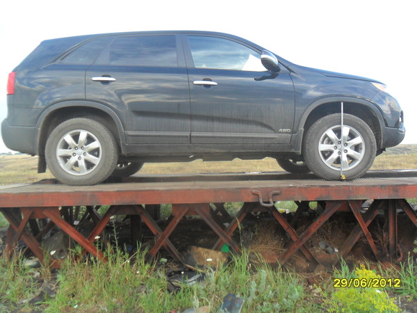

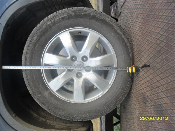

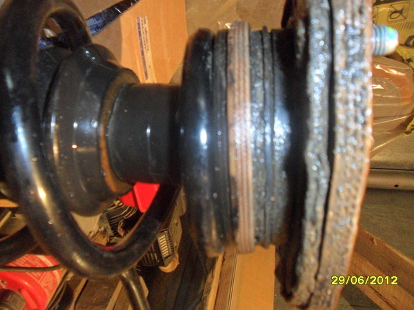

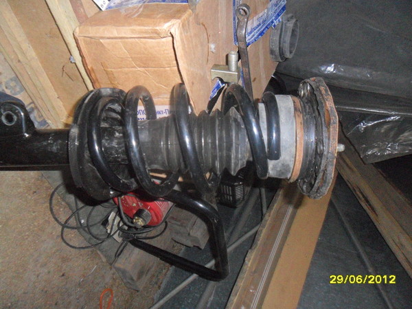

Делаю полный расклад по пружинам и проставкам:
Изображение Изображение
1) Фото, небольшой бутерброд из проставок, высота 46 см. 2) Бутерброд потолще высота 47 см.

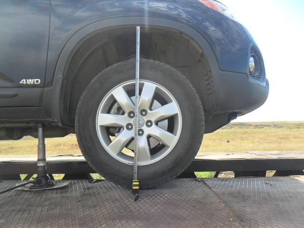

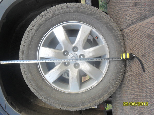

Здесь высота переда и зада с бутером вторым получилось на всех четырёх по 47 см. Зад опустился снова на 47 см (полтергейс) :D То что нужно!
Машина стала другая, рулевое адекватней, кочки, ямки гребёнку проходит намного лучше, стыки глотает тише, боковая раскачка уменьшилась,
Вот почеиу высота должна быть одинаковой, как было на штатных 45 - 45 см. Сейчас появилась синхронность в работе пружин! (гармония по работе, нагрузке)
Вот что делает 1 см подъёма переда, чудо, машина другая! Бутеров получилось в общем 3,5 см. Заместо этих проставок должна работать пружина!

Идём далее: За высоту переда, ход штока 21 см, утоплен в опорнике на 2 см, отбойник 6 см, Высота 47 см, в вывешонном колесе на фото выше 53 см,
получается ход на отбой 6 см, ход до отбойника 7 см, даже отбойник при пробое сожмётся на 3 см, уже 10 см, неплохо.
Отбоя переда зада нету. Однако Бильштайнов не хватает. Хотя и штатные немного ожили.

На втором фото вроде как с полиуретановой проставкой, на первом - без. Так в итоге с проставкой оставил? Сам ее делал или в Новосибе заказывал?
И про продольную раскачку скромно умолчал. :)
Неужели Р100 справляется с жесткостью дизельной пружины?

Проставки с мягкой транспортёрной, пищевой ленты. За продольную я сказал.
Черная толстая от Вазовской классики, тонкая на 1 фото штатная.
За Р 100 сам поражаюсь, не совсем как хотелось бы но справляются.
Заднии без груза немного хуже работают, с грузом пока не пробывал.
