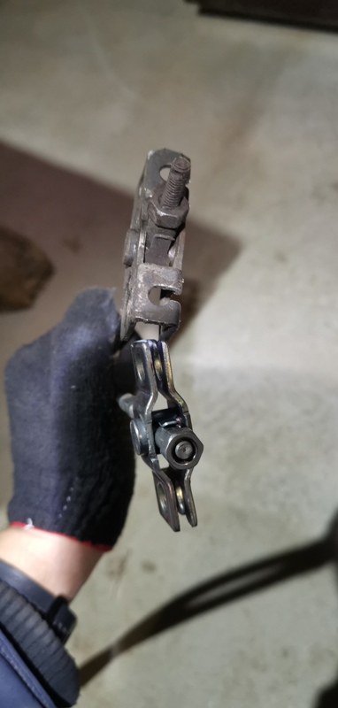

Заменял задние тормозные диски, заодно поменял колодки ручника, ставил 046.232 TRUSTING. Всё подошло, как и ранее уже писали. С левой стороны родные вроде были нормальные, вот справа наполовину уже отклеились. Были закисшие в усмерть рычаги, которые разводят колодки. Разработал, смазал, посмотрим на сколько хватит. Также пришлось поменять поршни, манжеты и сальники суппортов.
Вопрос возник с тросиком ручника от педали. Болт у коромысла закис и открутить его уже нельзя, конструкция конечно как в ауди 80 1987 года (((
По каталогу подходит 597502P600, но вот цена на него сейчас не очень гуманная, аналогов что то не нашёл. Вижу на ХМ ставят 597502p500, цена гуманнее. Может кто то знает/пробовал заменять 597502p600 на 597502p500? Одинаковая ли конструкция, длинна у них.

Moleskin писал(а):...Может кто то знает/пробовал заменять 597502p600 на 597502p500? ...
В общем сам спросил и сам отвечу :P , изучил вопрос.
597502p500 (для XM) длиннее чем 597502p600 (для XM FL). При этом конструкция крепления к педали и длинна до выхода из кузова одинаковые.
Также одинаковая длинна от места креления к днищу до "коромысла" (в который вставляются тросы от колодок). Однако "коромысло" у 597502p500 уже, чем у 597502p600.
А вот средняя часть троса у 597502p500 длиннее.
Но не все потеряно для владельцев XM FL! Переставляем коромысло от старого на 597502p500, и проводим монтаж. Средняя часть немного делает зиг заг, но ничего критичного в этом нет, изгиб на всякий крепим стяжкой к защите трубопровода.
И все работает.

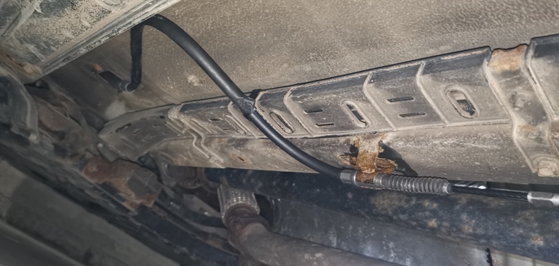

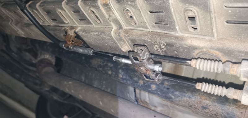

Сообщение Hotdad » 03 окт 2025, 10:10
Подтянул давича тросик и как-то был очень удивлён лоховостью конструкции. Механизм "раздвоятеля" висит под днищем, вообще никак не защищённый, готовый зацепиться за любое гавно на дороге. Странно, что оно у меня не прикипело, но регулировку выбрал до конца, в следующий раз - только замена вытянувшегося троса. Блин, даже китайцы такого гавна не делают уже...
