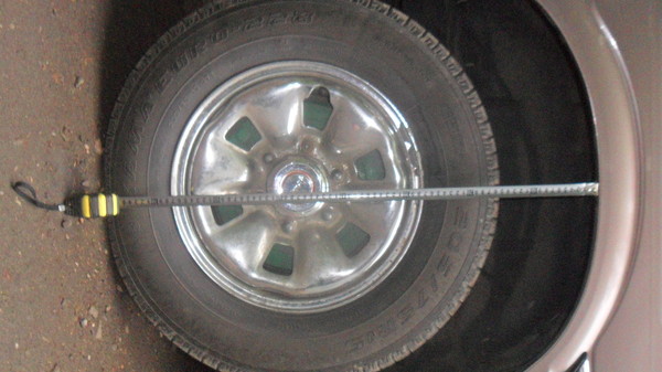

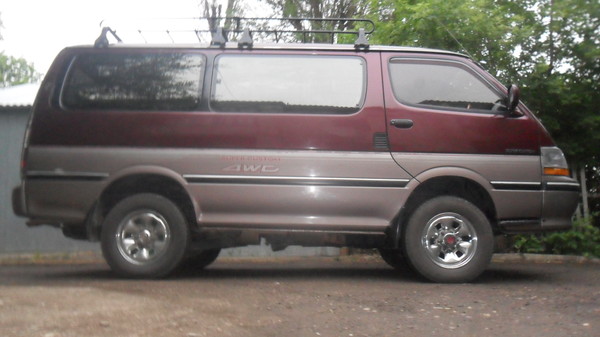

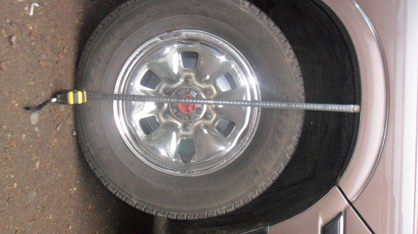

Сообщение Виктор Ишимский » 27 июн 2012, 21:00
Вот мой дизелёк!!!
Изображение Изображение
Зачем я разместил эти фото, скажу так; для сравнения подвески. Хотя возможно и не уместно.
Эта машина действительно для комфортной езды, но не для скоростной. Резина безшумная на скорости, хотя сижу почти на колесе.
Стыков, мелких неровностей не слышу. Раскачки, клевков нету. За аммо передние маслянные toyota, заднии каяба газомаслянные,ставил новые.
На переде стоят торсионы, зад на пружинах.За 22 года задние пружины просели на 0,5 см приблизительно, хотя могу немного ошибиться.
Поставил под пружины проставки, лифт получил +2 см, перед поднять делов на 2 минуты.Машина весит 2100 кг.
Мягче подвески я не встречал!
Последний раз редактировалось Виктор Ишимский 27 июн 2012, 22:31, всего редактировалось 1 раз.
