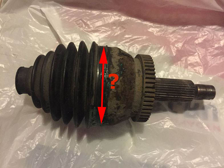

Вот моя извлеченная граната - в выходные разрежу пыльник - погляжу что там хрустело...

FLAP, Пожалуйста замерь диаметр гранаты. Надо для подбора хомута пыльника. Спасибо
Диаметр гранаты

Сообщение Ramb » 21 дек 2017, 21:54

Сообщение syv » 21 дек 2017, 22:10
Ramb писал(а):купи кабельные стяжки металлические ... удобней) размеры 5(или больше) * 360 мм
Да, давно ищу, на Али цены не сложат, поштучно продают. Мож ссыль скинешь где??
