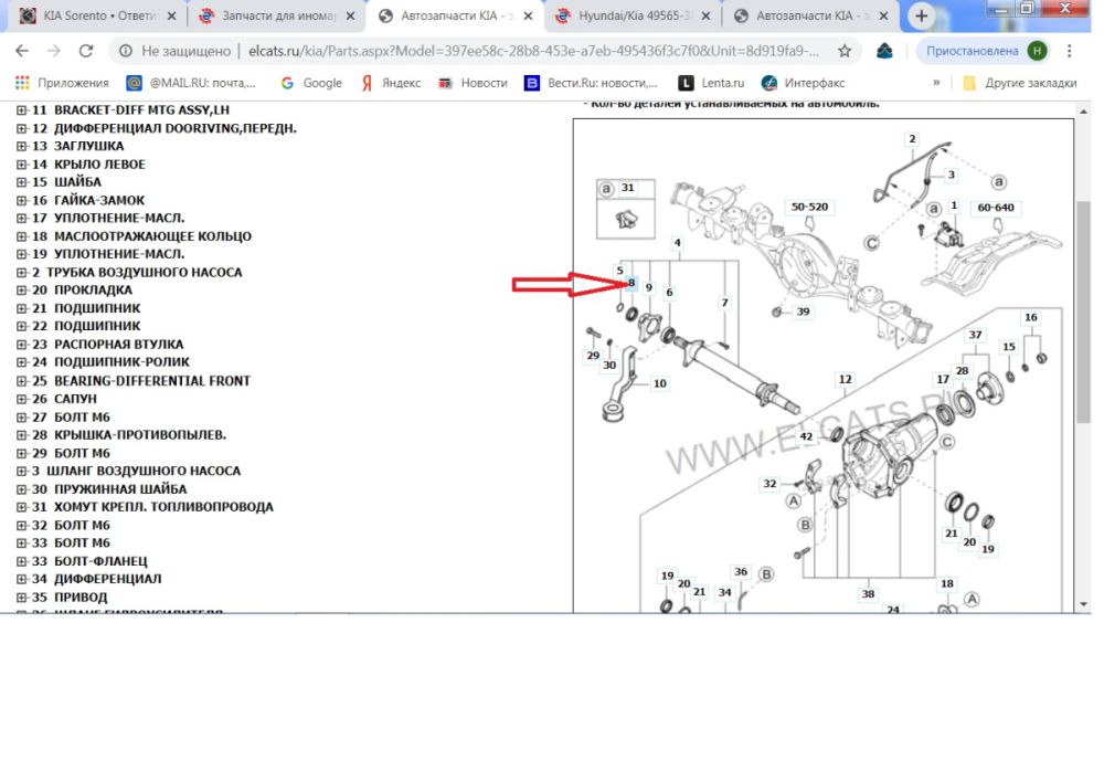

Привет.

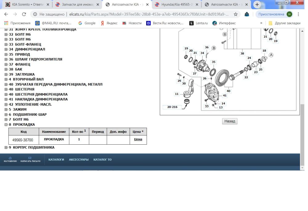

Между подшипником и гранатой стоит сальник - Hyundai/Kia49565-38700
Пункт № 8 сальничек
Подшипник 30х62х21 - AS306221
Да и колхоз всегда приводит к поподалову

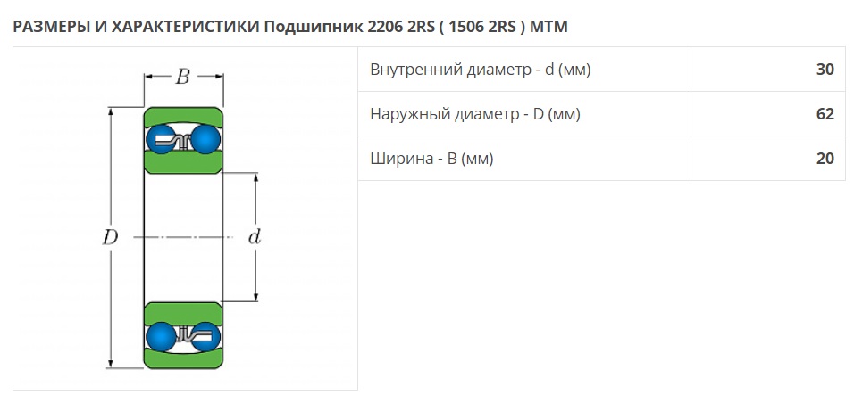

Ну уж если колхозить то наверное такой самый - ХАРАКТЕРИСТИКИ Подшипник 2206 2RS ( 1506 2RS ) MTM ,
раз будет перекосы все компенсирует и нагрузки держит нормальные до 12000 обороты допустимые/
Динамическая нагрузка, kN 23.8 - 2426 кг
Статическая нагрузка, kN 6.7 - 683 кг
Cкорость вращения max, min-1 12000
