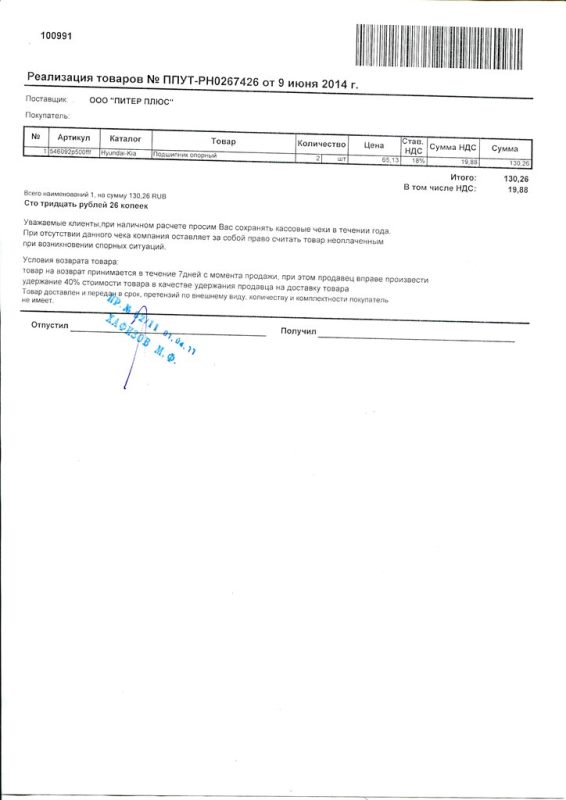

Re: Замена опорного подшипника
Сообщение evg016 » 09 июн 2014, 15:38
Сегодня свои получил, заказывал ради спортивного интереса. :)
