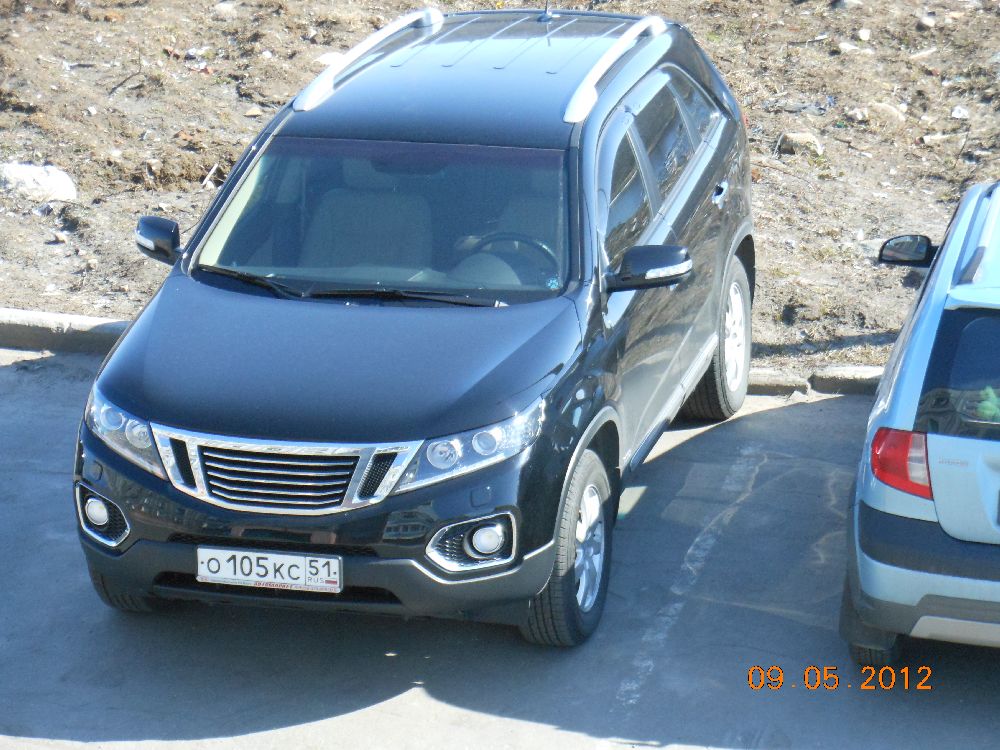

Сообщение ANVITOS » 10 май 2012, 20:14
Влад пружины писал(а):перед бензин 460-470 , зад 470-480
Афигеть! Артур, и у меня так будет?
Добавлено через 7 минут 19 секунд:
Вот представляю вашему вниманию. Внешнее проявление "просадки"
Видно что на задних появился "обратный развал", по сравнению с передними, эдакая косолапость... :(
