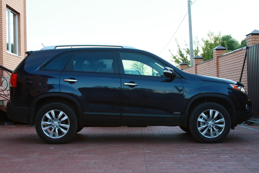

я тебе скажу так. оставь родные амортизаторы какие бы они там ни были у тебя и поставь +45. боюсь +25 у тебя сядет до штатных размеров. картинку +45 на машине как у тебя ты видишь. высоты я тебе описал

Слушай, отлично авто смотрится на фото, я бы даже сказал, классика!!! Хочу от своей такой же результат, а то пробег 13000 км., а "жопа" на мой придирчивый взгляд на дэцл ниже.
Добавлено через 1 минуту 8 секунд:
Ну может быть перед, я бы сделал малость ниже!
