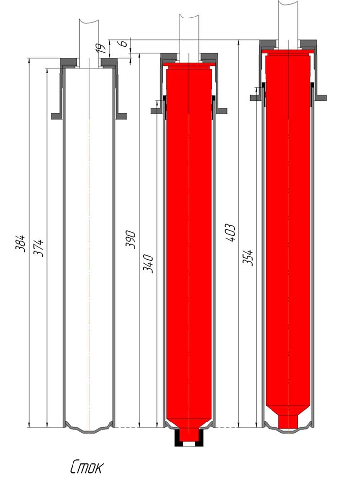

И так, приехали мои КОНИ 8641-1504. Спасибо Артуру! Начал примерять и оказалось устанавливая его в сапог без всяких подкладок снизу, верх картриджа выше стоковго на 20 мм. Получается длины сапогов XM и FL разные? В этом случае при лифте на 25мм ничего подкладывать снизу не нужно, ставить как описано в инструкции. Без лифта нужно картриж опускать, как я и предпологал в более раннем посте: Тема: KONI Heavy Track, выбор, установка, эксплуатация Даже опустив таким образом получается выше на 5мм. Сегодня заказал нижние втулки. Постараюсь составить подробный отчет с фото.

Артур, Я тут накидал чертежик.
Основные размеры проставил. Все размеры сам замарял, погрешность +- 0,5мм. Сверху у нас идет пластиковый колпак, на него одевается пластиковый пыльник. Так как пока лифтовать не собираюсь, буду делать по второму варианту. Черным отмечены втулки, верхняя из набора Артура, нижнюю выточил. Если кому нужен ее чертеж,выложу. Сколько сапога отрезать, можно посчитать по размерам на чертеже.

Re: KONI Heavy Track, выбор, установка, эксплуатация
Сообщение Vladsprings » 15 апр 2015, 17:38
Вот инструкция по внедрению картриджей http://www.koni-rus.ru/14_support/07_ma ... nsert.html
ВНИМАТЕЛЬНО прочитай пункт 3 .
Добавлено через 9 минут 11 секунд:
На картридже видишь выступ ? Вот это выступ удерживает картридж во втулке и должен быть утоплен во втулку на 5мм.
Имей ввиду, что в стоковой стойке шток входит в корпус не полностью,а у Коневского картриджа он входит практически полностью.
Ты смотришь по корпусу, а нужно смотреть по длине самой стойки - в сжатом и разжатом положении.
Добавлено через 3 минуты 45 секунд:
Янц Евгений писал(а):Получается длины сапогов XM и FL разные?
Длина самих стоек одинакова. Опорная чашка на ФЛ опущена на 2см. А длина сапога уже зависит от того, насколько отрежешь. Ты сколько отрезал ?
Сообщение Vladsprings » 15 апр 2015, 18:07
При чем здесь верхняя втулка :o %) . Где отрезать -это ВАЖНО !!!
Речь идет о длине собранной с картриджем стойки. Если её утопить как показано во втором варианте - длина в расжатом положении будет меньше стока.
Сообщение Алексей Омск » 16 апр 2015, 04:45
Выход штока амо родной 191мм. Выход штока катриджа 202мм.
Сообщение Янц Евгений » 16 апр 2015, 06:57
Vladsprings писал(а):Если её утопить как показано во втором варианте - длина в расжатом положении будет меньше стока.
А если не топить, уменьшается размер между отбойником и торцом картриджа. Это сулит более частыми пробоями а усугубляется- более мягким соротивлением на сжатие картриджа. При опускании картриджа как на втором варианте, длинна штока в разжатом состоянии одинакова со стоковой.
Vladsprings писал(а):На картридже видишь выступ ?
Артур, посмотри внимательно на чертеж. То что сверху, это пластиковый колпачек. Втулка вваривается напротив выступов и она отмечена черным.
Vladsprings писал(а):Ты сколько отрезал ?
Я отрезал 35мм.
Vladsprings писал(а):Имей ввиду, что в стоковой стойке шток входит в корпус не полностью,а у Коневского картриджа он входит практически полностью.
Так как войти штоку полностью в корпус не дает отбойник, эта величина нас мало интересует. При установке главными параметрами выступают- полная высота в разжатом состоянии и высота верхнего торца картриджа. Их необходимо приблизить к стоковым.
Сообщение Vladsprings » 16 апр 2015, 11:31
Янц Евгений писал(а):При установке главными параметрами выступают- полная высота в разжатом состоянии
Вот этот параметр меня волнует.
Высота в расжатом положении во втором варианте будет одинакова со стоковой ?
И соблюдается ли размер, указанный в инструкции по установке картриджей ?
