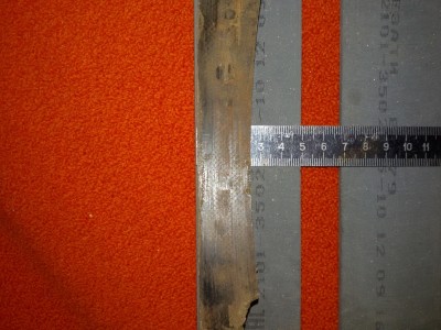

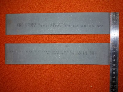

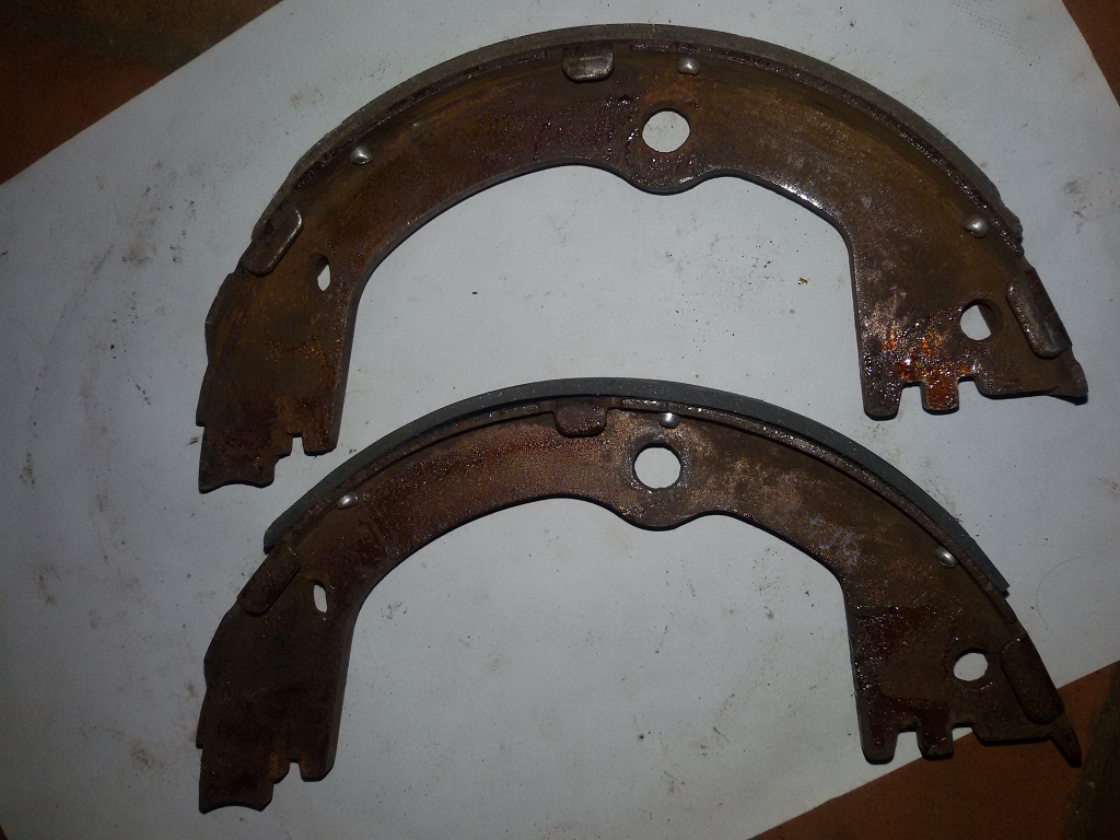

Купил от классики накладки за 80 р, по ширине они если вдоль разрезать как раз две наших получается, переклепал, и все. Второй год езжу, держат отлично. И не пришлось жадных производителей кормить, которые за грошовую вещь такие цены ломят

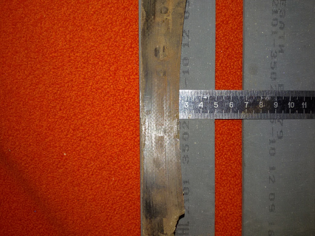

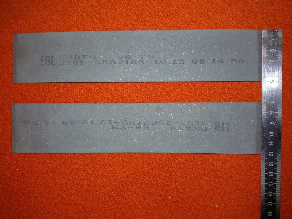

От классики ваз 2101? Нужны точные данные!) Проблема эта интересует, переклепать родные самый дешевый и эффективный вариант для FL. Главное, чтобы толщина накладки была нормальной, видел от ЗАЗ вкарячивали, но там лощина большая была(

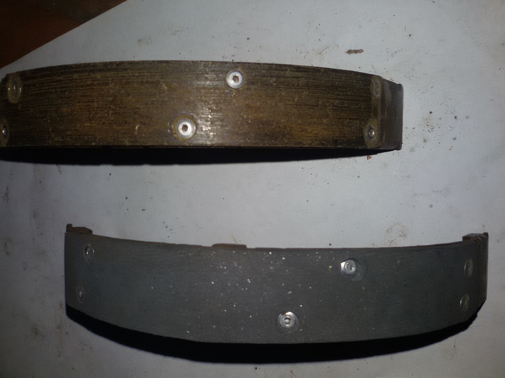

Сообщение Андрей.л » 29 дек 2018, 17:48
Feeder Man
Покупал на рынке, года полтора назад, выбор был большой, по моему продавец сказал, что от ВАЗ 2101 или 07, да это и не важно, подойдут любые. Я брал с собой старую снятую отклеившуюся колодку и прикладывал к имеющимся у него накладкам. Выбрал ту, которая была по ширине ровно в 2 раза шире, чем наша, т.е. разрезал вдоль и получил две своих. Они мягкие, режутся очень легко ножовкой по металлу. По толщине все намного толще нашей. Я сначала просверлил саму колодку под заклепки, затем наложил новую накладку, просверлил и ее по месту. Затем фрезернул сверлом колодцы для шляпок заклепок, чтобы шляпка заклепки утапливалась поглубже. Заклепал, заклепки ставил вытяжные, алюминиевые, чтобы в случае чего не задирали барабан. Поставил колодки на место, барабан естественно не лез. Плоским широким напильником равномерно стачивал обе колодки, периодически примеривая барабан, пока он не оделся чуть внатяг. Стачивается легко и быстро. Отрегулировал так, чтобы колодки слегка задевали барабан, и притерлись по месту при движении. Через недельку еще подрегулировал, и все, езжу до сих пор. Тормоз держит, больше не регулировал. Недавно снимал барабан, менял ступичный - все отлично, ничего не отклепалось, износа колодок нет.

хочу добавить : перед НГ был очередной техосмотр с прохождением тормозного стенда...ножник остался "живым" :D ... Те заклёпки реально помогают дополнительно к приклеенному материалу...После предыдущих 2 тех. осмотров я оказывался без "ручника" дважды...

Андрей.л писал(а):Покупал на рынке, года полтора назад, выбор был большой, по моему продавец сказал, что от ВАЗ 2101 или 07, да это и не важно, подойдут любые.
Спасибо! Да, от классики жигулей. На фото видна маркировка 2101 - и т.д.

Срывает не сразу, а когда время, вода и разность температур, конденсат убивают клей, которым они приклеены. Дальше небольшой повод - забыл отпустить ножник, примерзли и т.д. , и все, капут. Я заметил срыв на ходу, ощущение было, как будто резко на кирпич задним колесом наехал, задок аж подпрыгнул. Потом пошуршало и позадевало какое-то время (съело ее) и все. Ладно ехал не быстрее 40. А если 100 по трассе и льду? После этого мне покоя не давал этот случай и полез снимать барабаны. Одной колодки не было совсем - труха, вторая держалась на соплях - пальцем отодрал совсем. по другой стороне также, правда одна была еще приклеена намертво, но проклепал и ее тоже. Тут думаю нужна 100% надежность, что не оторвет на скорости
