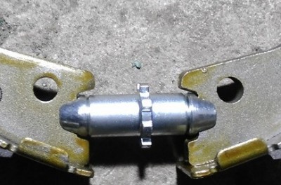

Разобрался я с темой колодок стояночного тормоза. В общем у многих они не подходят из-за различия регулировочных натяжников. У кого то они с отверстиями в концах, соответственно и колодки сделаны с выемками, которые вставляются в отверстия натяжника. А у кого то натяжник с вилками в концах, для них есть колодки с плоским краем, который вставляется в прорезь вилки. В общем у кого натяжник в виде вилки, подойдут такие колодки - 1046227 фирма FriTech(Италия) цена в автодоке 1200р., или 01047 фирма LPR (Италия) цена 1400 в автодоке.

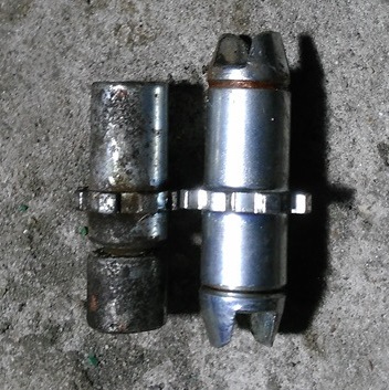

Вот так выглядят эти натяжники. Справа вилкой, слева с отверстием.
Вот номер натяжника с вилкой, если кто захочет перейти на них.

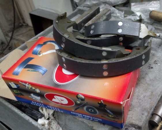

Вот так выглядят колодки с разными натяжниками

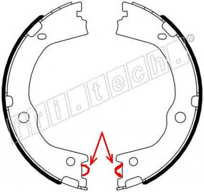

Если вы хотите выбрать колодки другой фирмы, смотрите на картинку в каталоге. На картинке они есть с выступами и без. Вот картинка из каталога которая без выступов для натяжника с вилкой. На ней я подрисовал красным цветом выступ который должен быть под натяжник с отверстием.

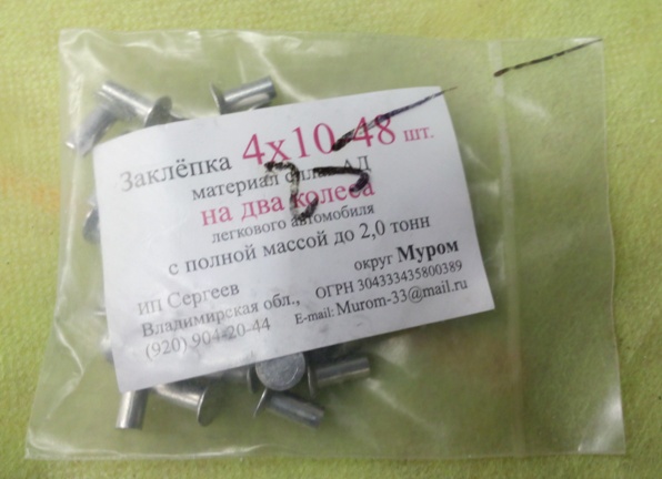

Потому, как у меня пришлось менять их не из-за износа, а из-за того, что тупо отвалилась накладка, причем эта проблема частая, я решил новые колодки модернизировать, чтоб такое больше не случилось. Заехал в магазин запчастей на русские автомобили и купил заводские клепки для клепания тормозных накладок. Выбрал самые маленькие из тех, что были в наличии, это 4мм. Приклепал новые колодки. Теперь они хрен отвалятся, можно теперь про них забыть!

lexus5 писал(а): Теперь они хрен отвалятся, можно теперь про них забыть!
Вот это грамотно. Сделал--- и забыл проблему.

Пилот410 писал(а):( может бообще наклепать, как в былые времена)
Это просто необходимо и в первую очередь. Потом вооще забудешь про ручник.

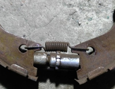

проще не париться и купить колодки 58305-2PA00 (без среднего зуба) или их аналоги, которых много, и под них регулировочные винты 58253-3E000. Выйдет порядка 1400+800=2200, но в дальнейшем будет бОльший выбор колодок :)
Или не покупать винты, а просверлить в колодках отверстия под нижнюю пружину:
но будет не очень удобно крутить, т.к. регулятор будет расположен чуть выше.
При таком раскладе верх не могу установить хоть тресни. Второй раз разбираю. :evil:
