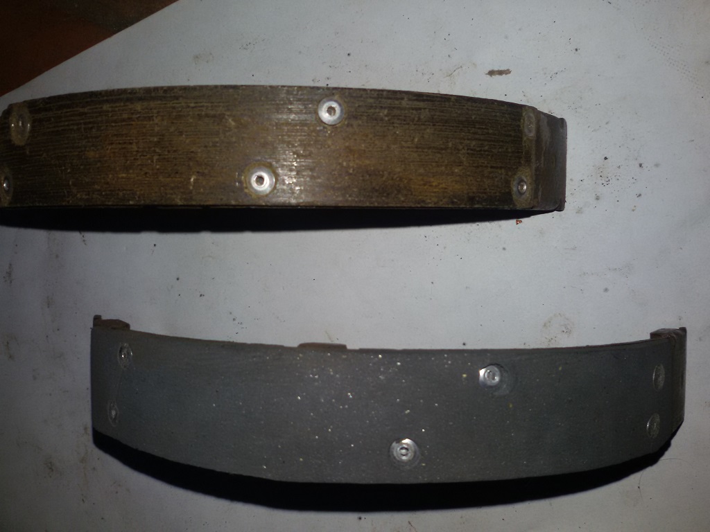

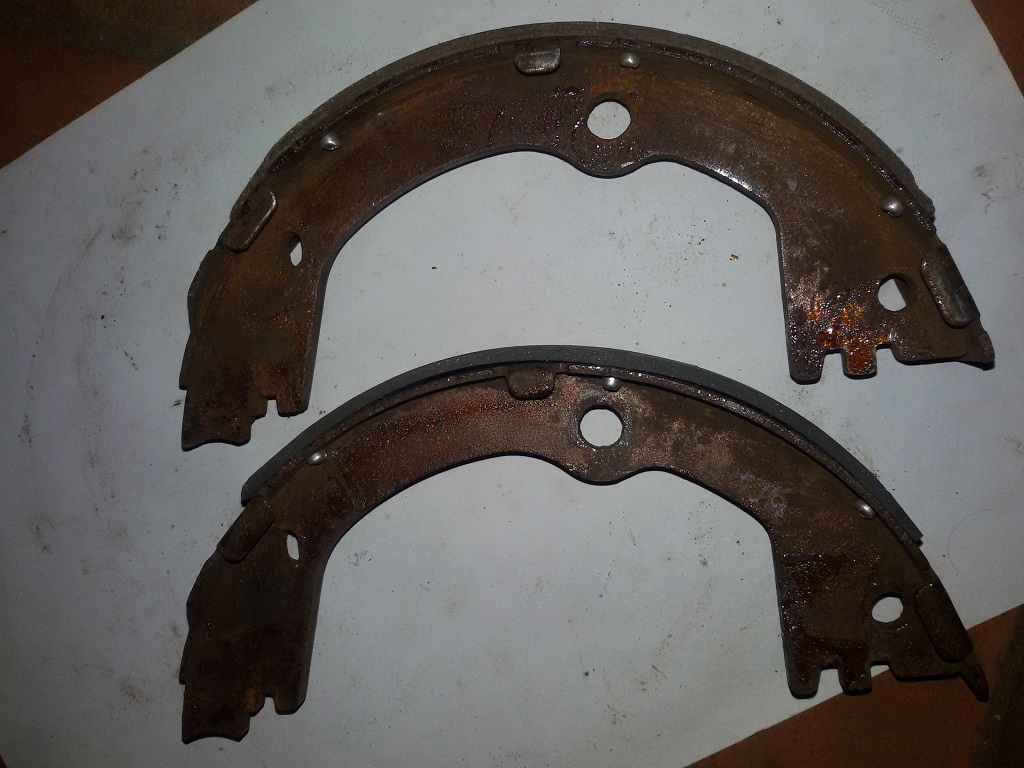

Андрей.л писал(а): 3 мм родных, и оденется-ли

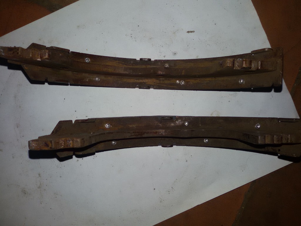

Андрей.л писал(а):Сколько продержатся не знаю, посмотрим, в своей работе я уверен, но немного смущает качество материала ВАЗовских накладок, мне кажется, мягковаты они, точились напильником уж больно легко. Но если что переклепать
Ol07 писал(а): 2. оставляете часть регулировочного, где зубчики, делаете в его торце прорезь, а вместо другой части покупаете в метизах болт с внутренним шестигранником (10-20 руб. от жадности продавца), тоже делаете прорезь, дружите их друг с другом
Олег5895483645 писал(а):Пошли по второму пути , но регулировать теперь не получится
