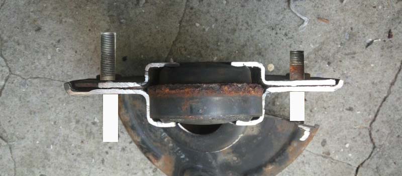

Re: Улучшение работы передней подвески модернизированной опо
Сообщение syv » 15 июл 2017, 15:54
Lexale писал(а):
За снову взял опору 54610-2B000 от санта фе.
Вопрос к Lexale и к andrey27a
Как альтернатива опоры от Санты, можно ли перевернуть нашу (стоковою) опору, переклепав шпилькки??? Вот рисунок набросал...
Сообщение andrey27a » 15 июл 2017, 17:41
syv
Смысла нет, разница не большая перевёрнутого состояния.
