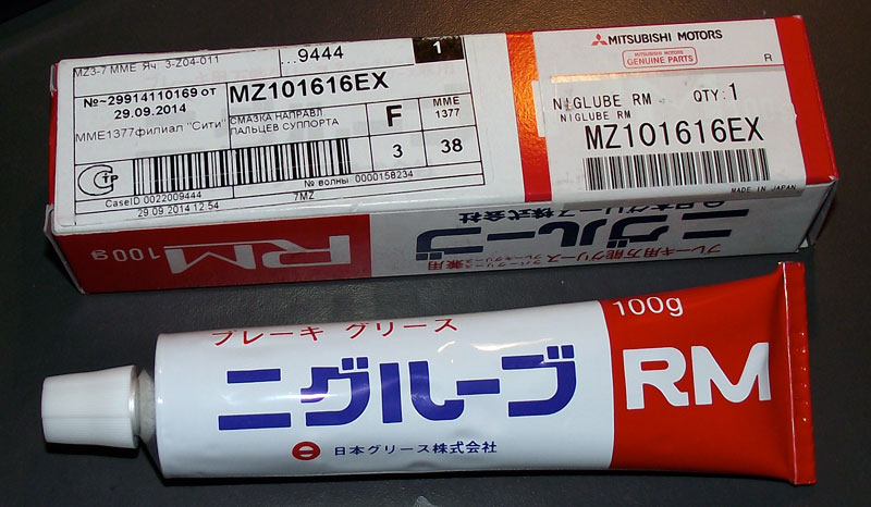

Сообщение Dima79 » 28 сен 2016, 19:11
такую ещё можно, ей сам пробовал мазать
