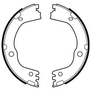

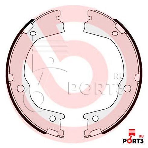

Давненько заморачивался (сразу же после покупки авто), проверил колодки - их почти не было. :( Сразу же полез шоркать темы и наткнулся на интересную вещь - люди писали, что колодки "старого образца" или аналоги, без плясок с бубном не встают, т. к. им недостаёт нужных креплений (для пружинок что ли, уже не помню (см. снизу различие))...
Даже заказывал аналог с подходящим креплением (по фото подходили), но всё равно пришли "старые". :( Пришлось обменивать на оригинал. Оригинал и вправду дороже, зато без "гемора" всё встало. :)
P. S.: Могу, конечно, в чём-то заблуждаться, т. к. не имел опыта в установке "старого образца"...
Оригинальный образец колодок
"Старый" образец колодок

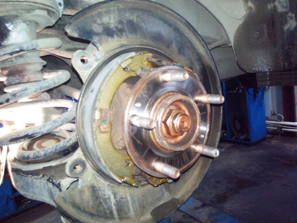

Несколько фото:
На старых колодках полностью отсутствовали накладки
Регулятор тормозных колодок 58253-2P100
Новые колодки
Результат:
Колодки NK 2735834 встали идеально, тормозной диск оделся легко.
Регулировать ничего не пришлось (трос), просто колодки максимально свели к ступице регулятором, ручник стал срабатывать на 3-й щелчок. При движении никаких звуков, задеваний не обнаружено.

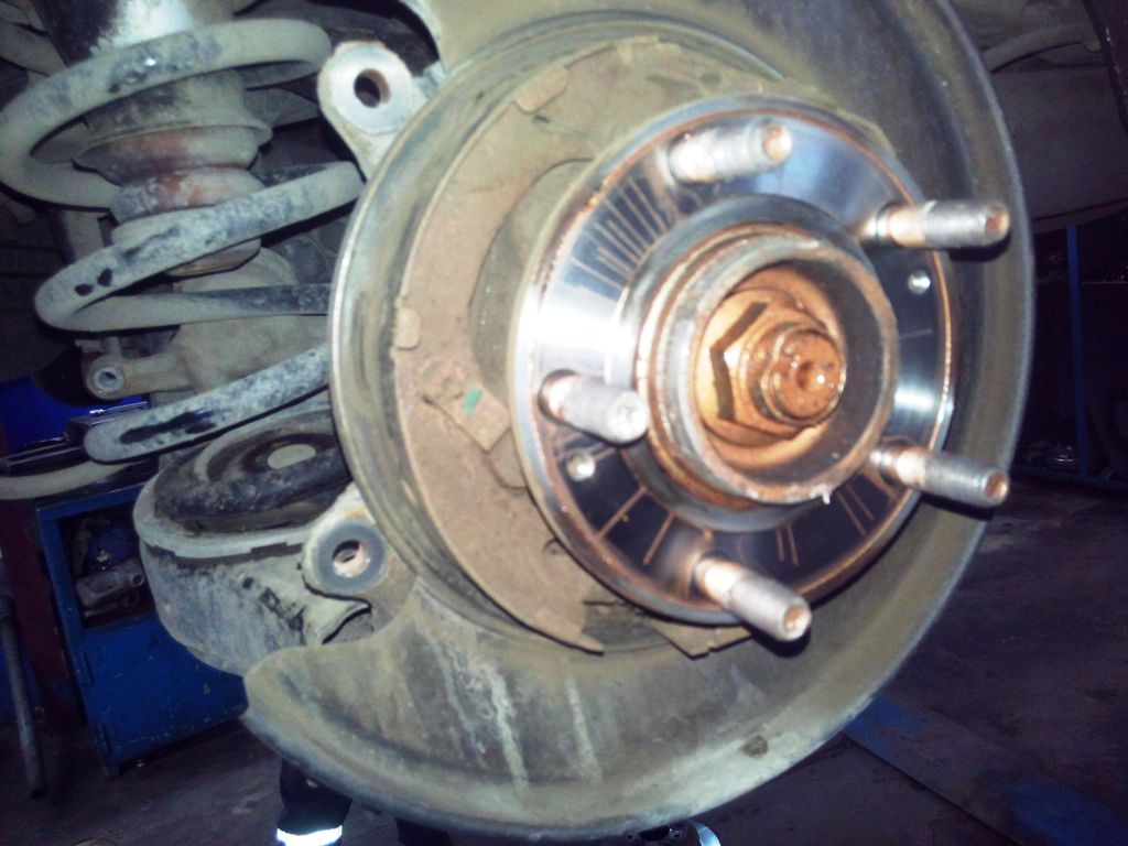

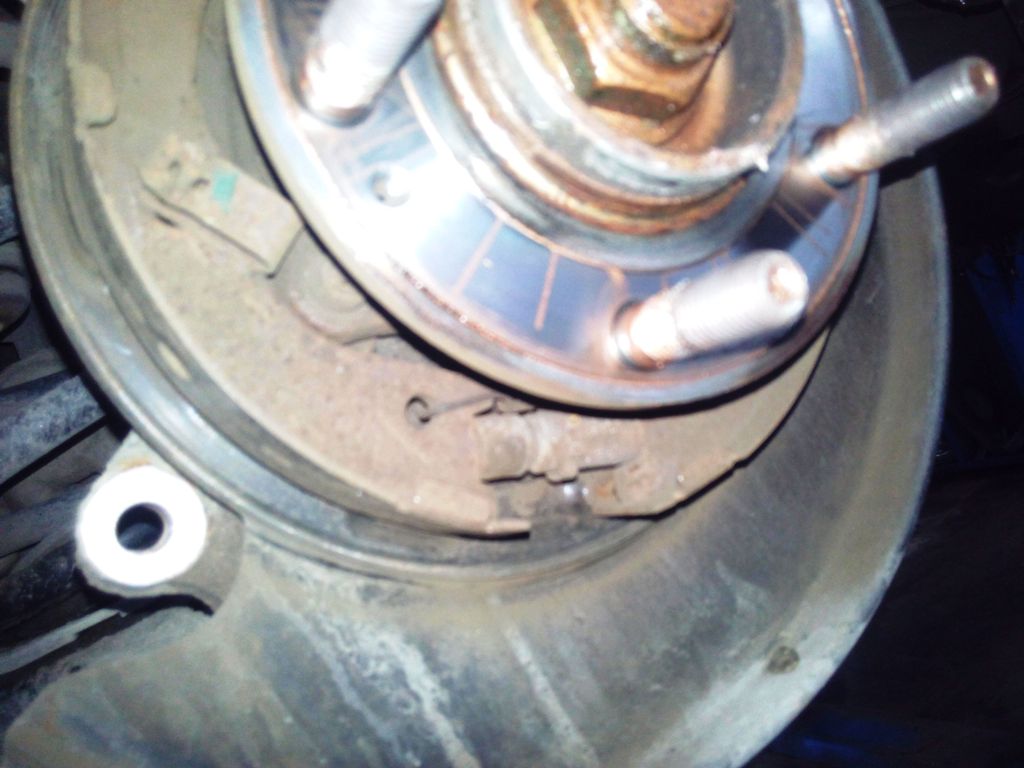

Благодаря первопроходцу Muratti2010 (огромное ему спасибо!) также поставил себе колодки NK 2735834, недостающую пружинку :oops: , теперь колодки и регулировать стало удобнее :D . Накладки на колодки приклеены 4-мя или 5-ю продольными тонкими полосками клея, сделано аккуратно, посмотрим со временем на состояние. На Ауди себе когда-то брал тормозные диски NK (по совету продавца как очень достойный заменитель оригиналу) - никакого негатива.
Так стояли неправильные:
А это NK:

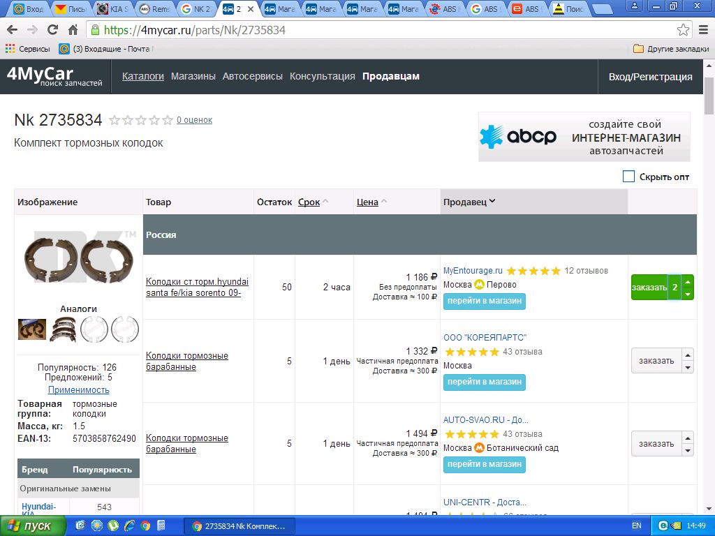

Кроме вышеуказанной ссылки на Автодок, попробуйте посмотреть здесь, на заказ должны привезти, цена адекватная:
Вот ссылки на конкретных поставщиков:
https://4mycar.ru/shop/47008/23912/Nk/2735834
https://4mycar.ru/shop/145212/998715/Nk/2735834
https://4mycar.ru/shop/745300/988490/Nk/2735834
https://4mycar.ru/shop/395060/49176/Nk/2735834
http://www.konsulavto.ru/forcars/units/NK/2735834
https://autopartsfast.ru/products/NK/2735834.html
https://internetcars.ru/part-2735834-NK-26/
http://www.zapclick.ru/catalog/zap/nk-2735834
ABS 9371 - я тоже искал, по картинке вроде подходят, но где купить не нашел.
