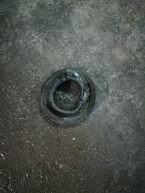

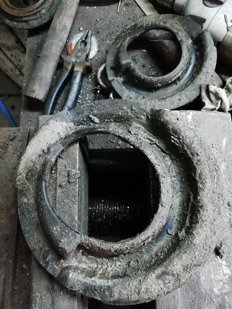

Re: Замена опорного подшипника
Сообщение ...Михалыч! » 16 фев 2019, 02:53
вчера меняли опорные...под замену купил и резинки под пружины(54633-2Р000,55323-2Р000) и оказывается не зря...про заднюю я знал,что продавлена ,но вот что передней хватило всего на 114ткм -не ожидал...После установки ушли лишние звуки: гул зимней резины(сзади) и гул мотора при раскачивании авто в движении- я грешным делом думал что подшипник промвала кончается...Самое интересное, что быстрее умирают резинки правой стороны
55323-2Р000 после 254ткм
54633-2Р000 после114ткм
