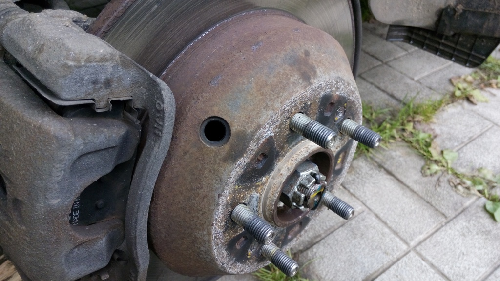

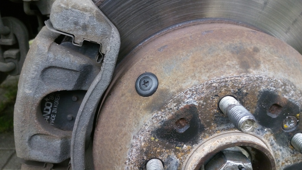

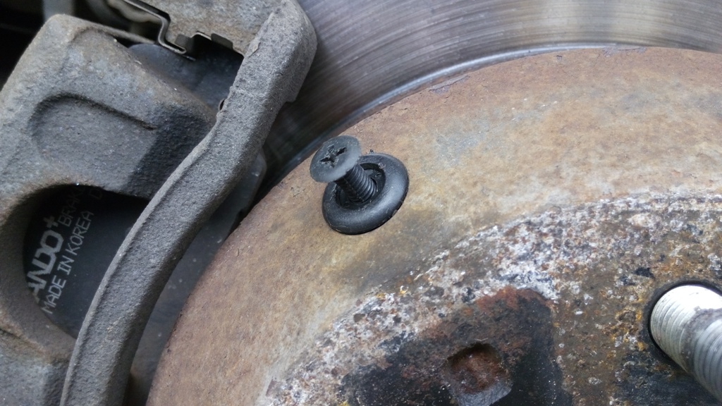

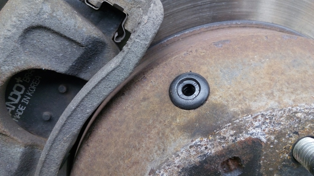

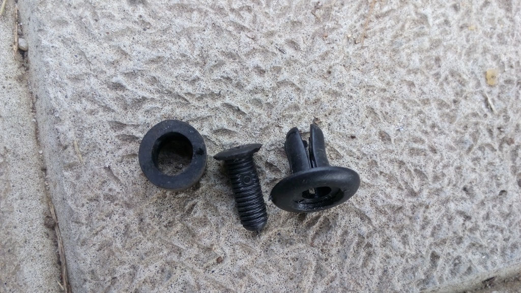

Обратил внимание на то, что где не оказалось резиновой заглушки в регулировочном отверстии барабана колодки расслоились. А где заглушка была на месте колодки были целы. Предлагаю вариант как закрыть отверстие.
Отверстие которое необходимо закрыть.

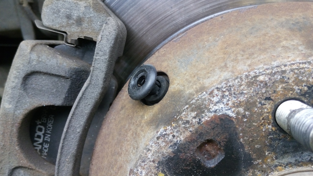

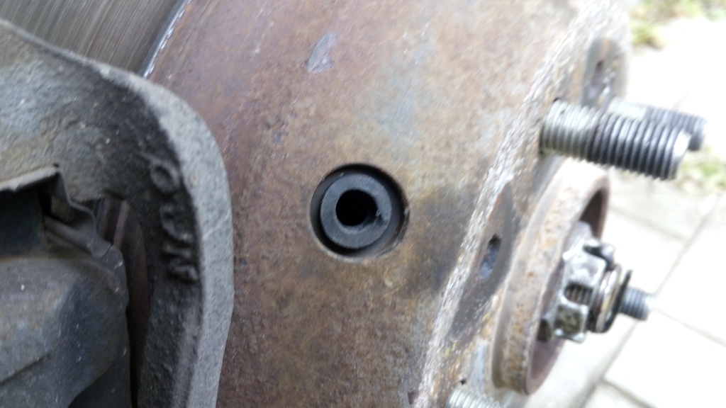

Потребуется пластиковая клипса для крепления и кусочек резинового шланга.
Вставляем кусочек резинового шланга нужного диаметра. Будте внимательны, если он провалится придётся снимать барабан.
Клипса
Вставляем клипсу
Вставляем пластиковый болтик от клипсы
Готово...

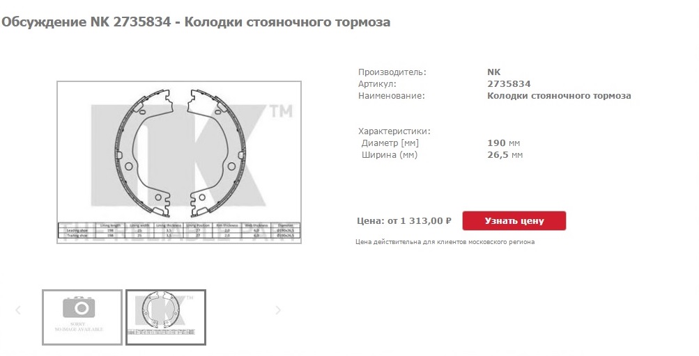

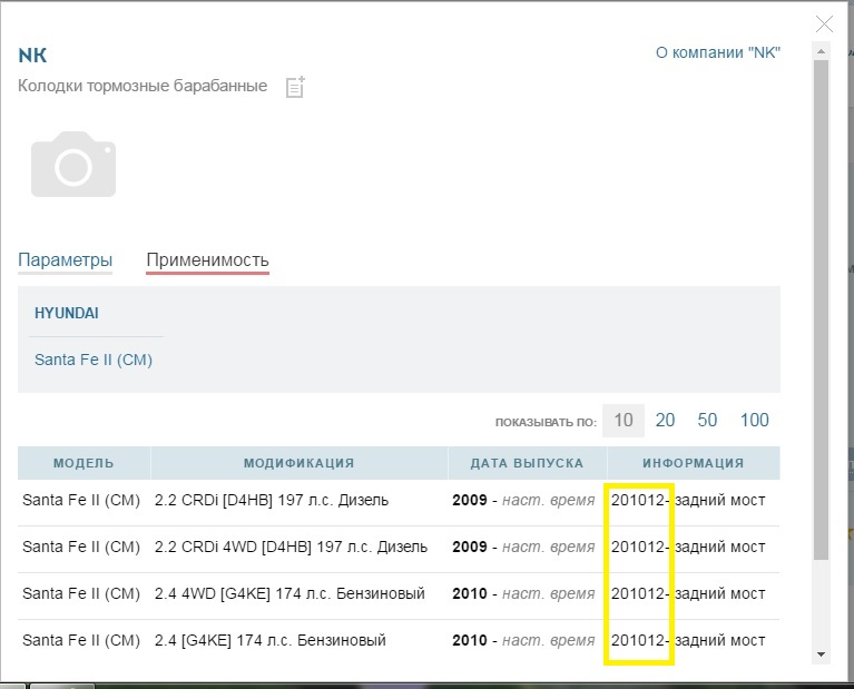

Меня также постигла общая беда, развалились колодки ручника. Вначале было несколько сильных ударов в районе правого заднего колеса, хорошо что скорость была небольшая. Потом, периодически небольшой металлический скрежет. Диагностика выявила, что в правом барабане накладки рассыпались в труху, а в левом отклеились от колодок.

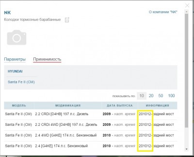

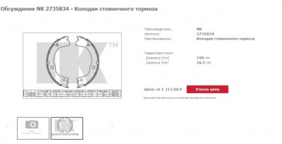

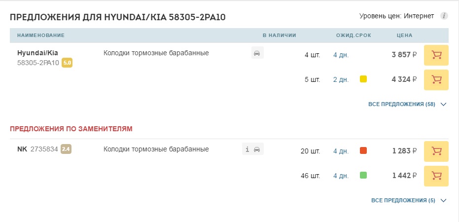

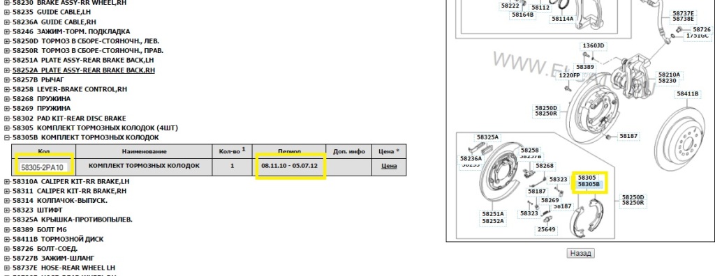

Начались поиски новых колодок. По ВИНу Exist выдал номер 58305-2PA10, т.к. автомобиль выпуска 06.2012г.
Дальше по номеру 58305-2PA10 предложил только оригинал по конской цене и неизвестный аналог NK 2735834, который ранее никто не упоминал, цена на него вполне адекватная.
Производитель написано Германия, хотя цена как у китайцев. Но это полбеды, нигде не было нормального описания, что же это за аналог. Exist написал, что применяются данные колодки на HYUNDAI Santa Fe II (CM), в период производства "201012- задний мост" , т.е. именно то что нужно и для моего Сорика.
Нашел только инфу на другом известном сайте, но там только указан чертеж, именно с нижними выступами под родные регулировочные болты. Но это только рисунки и что положат в коробку NK можно только гадать.

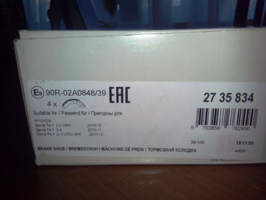

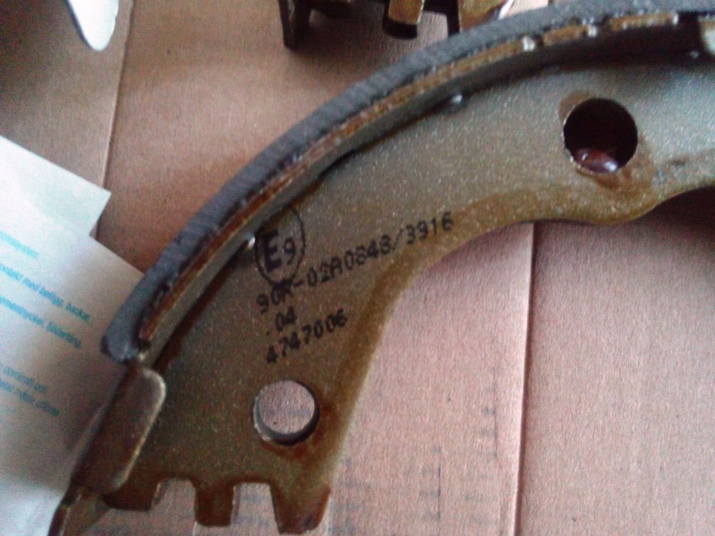

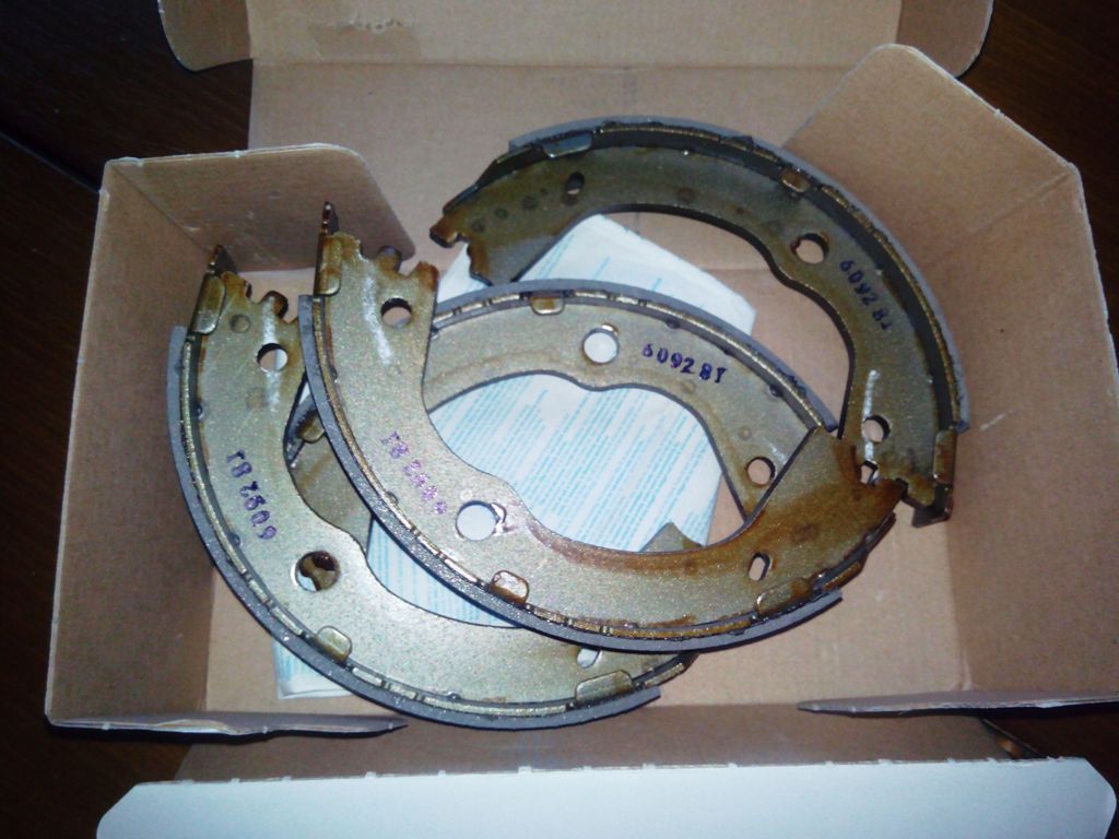

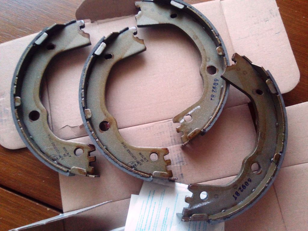

Продолжу.
Сегодня получил заказанные колодки NK 2735834, они полностью аналогичны номеру 58305-2PA10.
5 лет гарантии против дефектов
Штрих-код страны производителя - Дания
Каждый комплект имеет свой номер
Полный аналог оригиналу
Качество вклейки накладок видно на фото, все колодки в клею, не пожалели
Вообщем, судя по виду колодки сделаны солидно.
На машину еще не ставил, позже отпишу какие будут результаты.

Сообщение Fedot » 19 мар 2017, 17:56
Muratti2010 писал(а):Дальше по номеру 58305-2PA10 предложил только оригинал по конской цене и неизвестный аналог NK 2735834, который ранее никто не упоминал, цена на него вполне адекватная.
Когда я полгода назад покупал, аналога экзист не выдавал, пришлось брать оригинал :(
Fedot
Сообщения: 380
Зарегистрирован: 17 янв 2014, 19:19
Благодарил (а): 14 раз.
Поблагодарили: 21 раз.
Re: Ножной стояночный тормоз
Сообщение paaltel » 19 мар 2017, 19:41
Аналогично, еще 2 недели назад их не было
Добавлено через 3 минуты 39 секунд:
Пришлось взять japan parts до 2012г.за990р., со сваркой дружу, выступы за 40 мин.в гараже приварил :oops:
