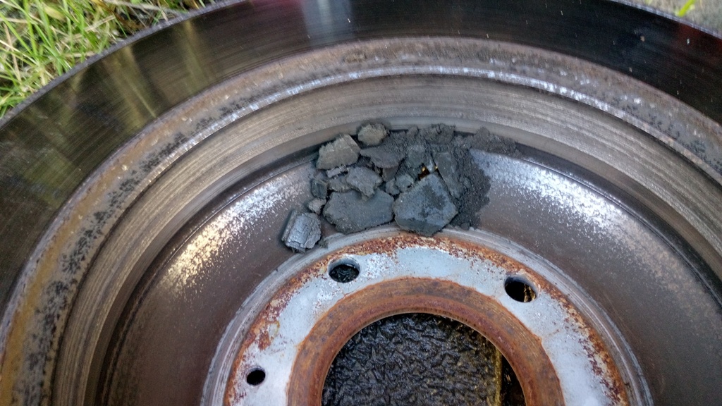

Я не буду расписывать, что да как. Было как у всех. Немного фоток.
Когда снял колодки просто высыпались.
Сточило под ноль.

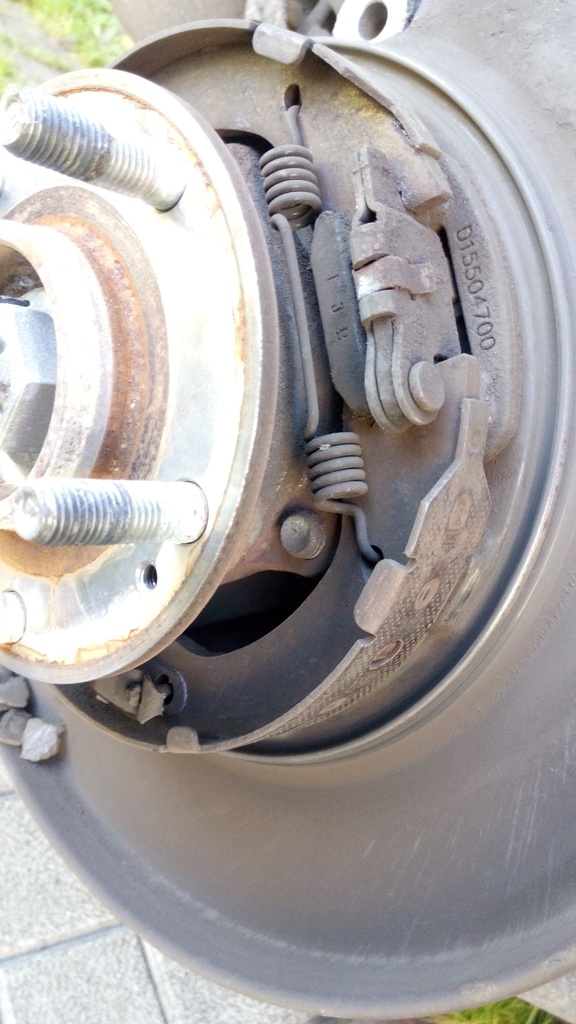

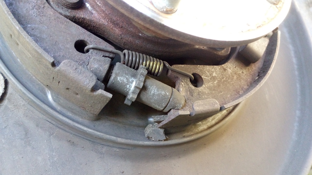

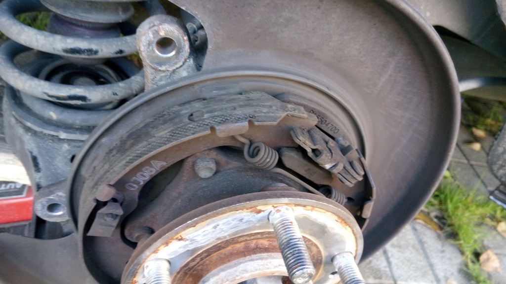

Мое фото вот:
Верх:
Низ:
Одна колодка вообще без накладки была, накладка от второй болталась в барабане.

Колодок ручника в комплекте на оба колеса -4е полумесяца, по внешнему виду регулировочного винта у тебя стоят 58305-2PA10.
