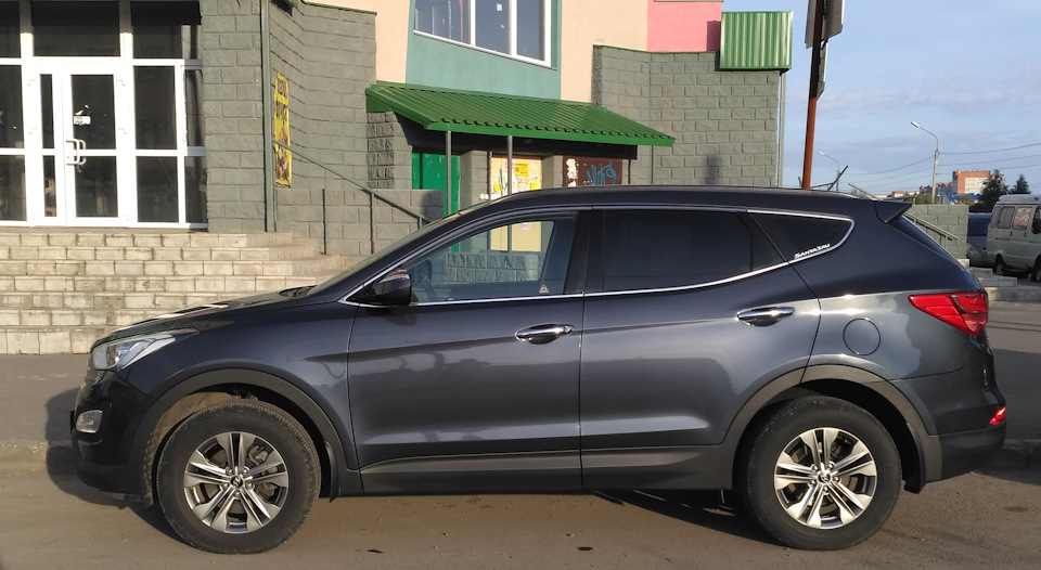

Сообщение begunok » 20 сен 2016, 15:21
свеженькая установка на собрата;)

Сообщение Ramb » 20 сен 2016, 15:47
begunok
а ты 25 поставил или новые на 35?
