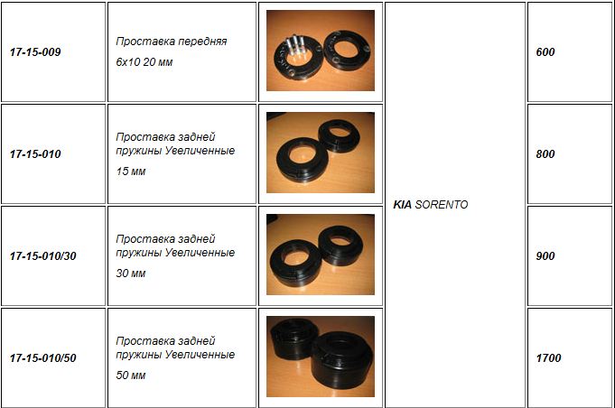

Взял оттуда ссылку http://www.polimer-nsk.ru/static/prices/Kia_prost/ чтоб не потерялась.
Осталось определиться, какие проставки заказать. И нужны ли передние...
цитата оттуда:
Преимущества полиуретановых проставок:
1. Увеличивают клиренс автомобиля, что очень важно для комфортного движения по Российским дорогам.
2. Благодаря своей полиуретановой природе гасят вибрацию.
3. Не провоцируют коррозионные процессы при взаимодействии с агрессивными средами (песчано-солевая смесь) на дорогах.

проставки это хорошо, но как в этом случае с гарантией? как относится к этому ОД?
и еще, вы уверены, что те проставки для нового соренто, а не для старого?

sergey_kazan писал(а):1. Увеличивают клиренс автомобиля, что очень важно для комфортного движения по Российским дорогам.
Ааа, бред какой (это не к вам, а к авторам текста относится).
Как могут полиуретановые вставки гасить вибрацию лучше чем связка - амортизатор/пружина? Абсолютно не могут. Во первых увеличение клиренса подобным образом повлечет за собой изменение напряжений всех сайлентблоков подвески. В идеале - перед установкой проставок нужно ослабить все болты крепления рычагов, после установки проставок машину покачать и затем затянуть болты. Иначе все сайлентблоки будут под напряжением, под ненужным напряжением, которое приведет к преждевременному износу. Во вторых представь себе пружину, определенной длины, которая жестко прикреплена к некой плоскости (в нашем случае это место крепления стойки к кузову), так вот, жесткость этой пружины зависит от ее длины (думаю что есть такая формула зависимости), а установка резиновых проставок увеличит длину пружины, что несомненно повлечет за собой уменьшение жесткости (вроде бы мы этого и добивались), но, есть главное но, ход пружины, читай подвески - увеличится намного больше чем жесткость уменьшится.
ИМХО, естественно.

VIT писал(а):и еще, вы уверены, что те проставки для нового соренто, а не для старого?
позвонил им, это проставки для старого соренто. Подойдет ли под новый, под вопросом.

Сообщение DUZER » 07 апр 2011, 17:25
Фото не мои а с материнского форума, я делал по ним из железа, вообще в идеале капролактан но я не нашёл такой диаметр.

Сообщение Микетыч » 07 апр 2011, 18:52
А что будете делать с амортами?, ведь и штока вырвать может.

Сообщение DUZER » 07 апр 2011, 20:40
Сомневаюсь однако что вырвет. Не первый раз проставки ставлю и поболее размеры были.
