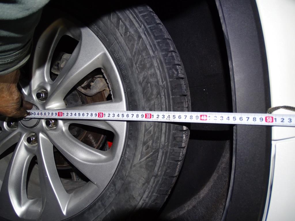

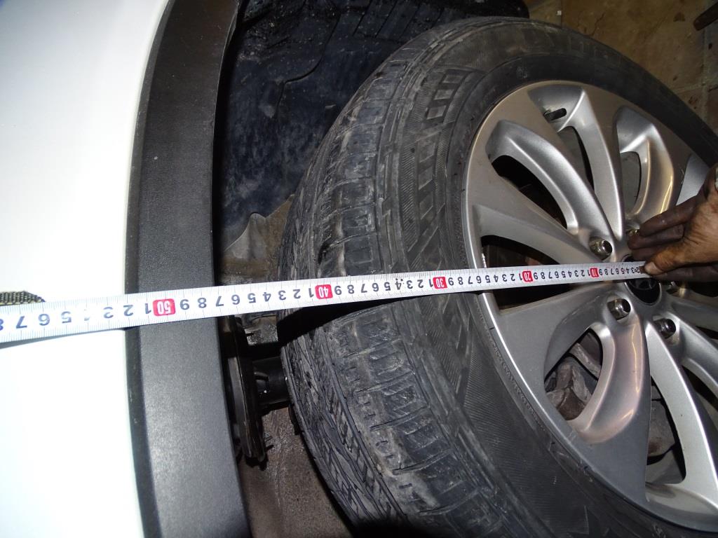

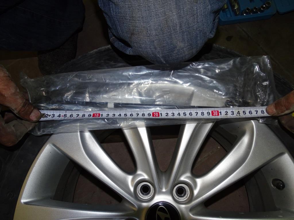

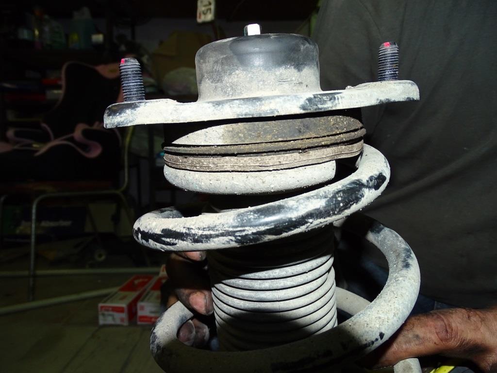

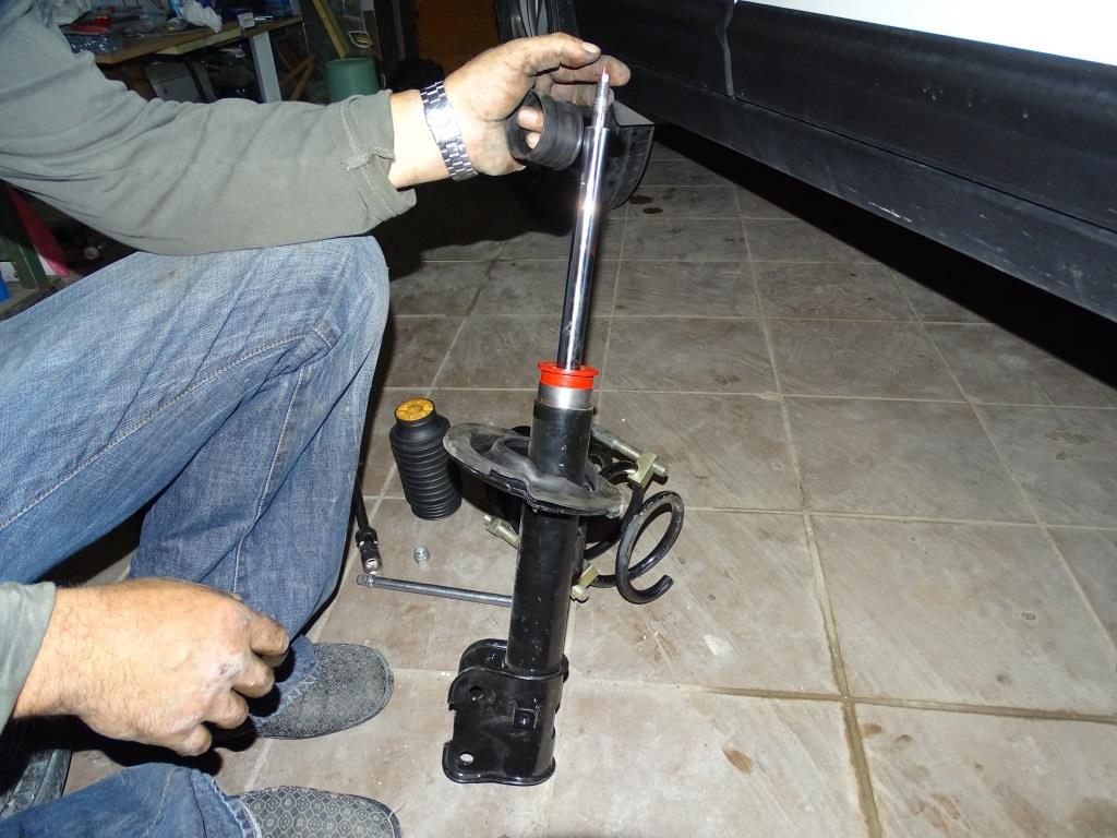

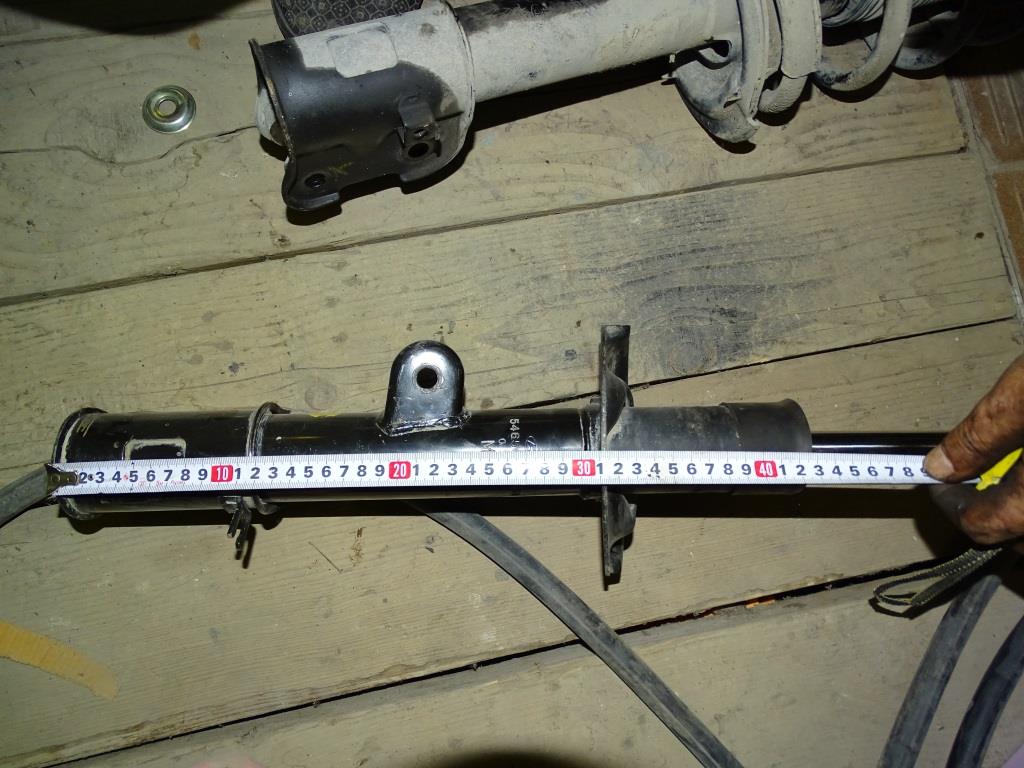

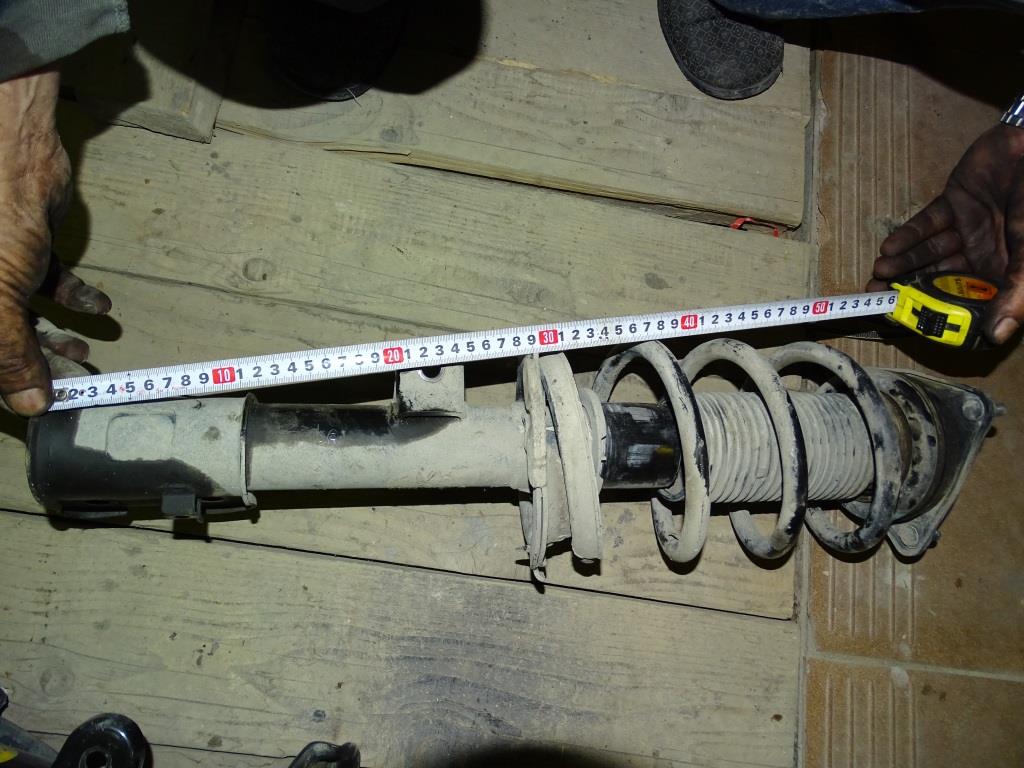

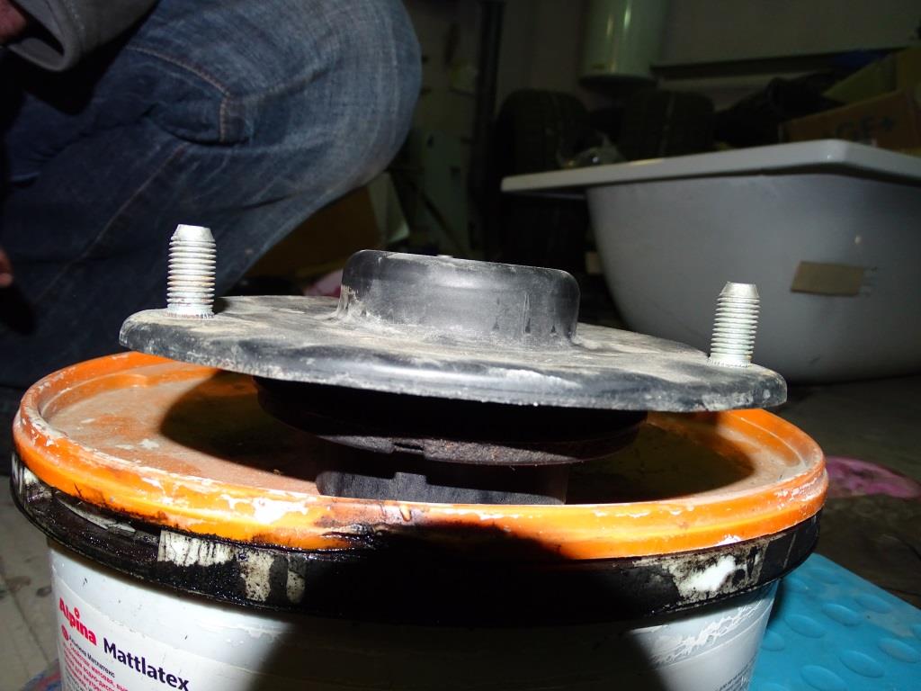

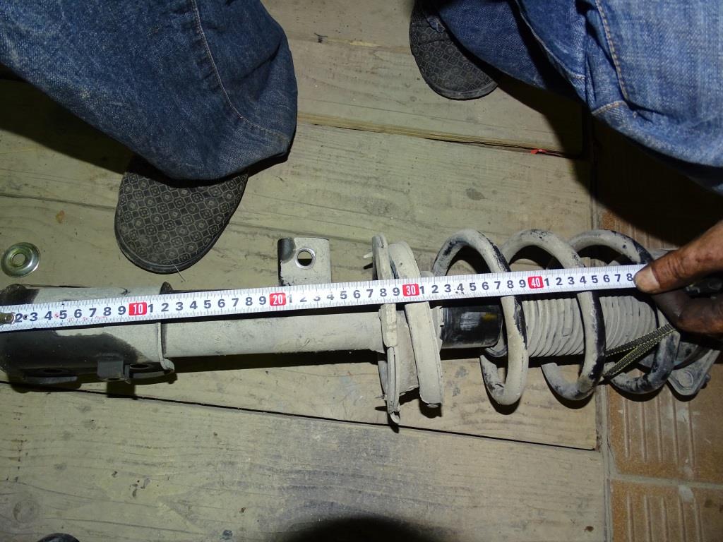

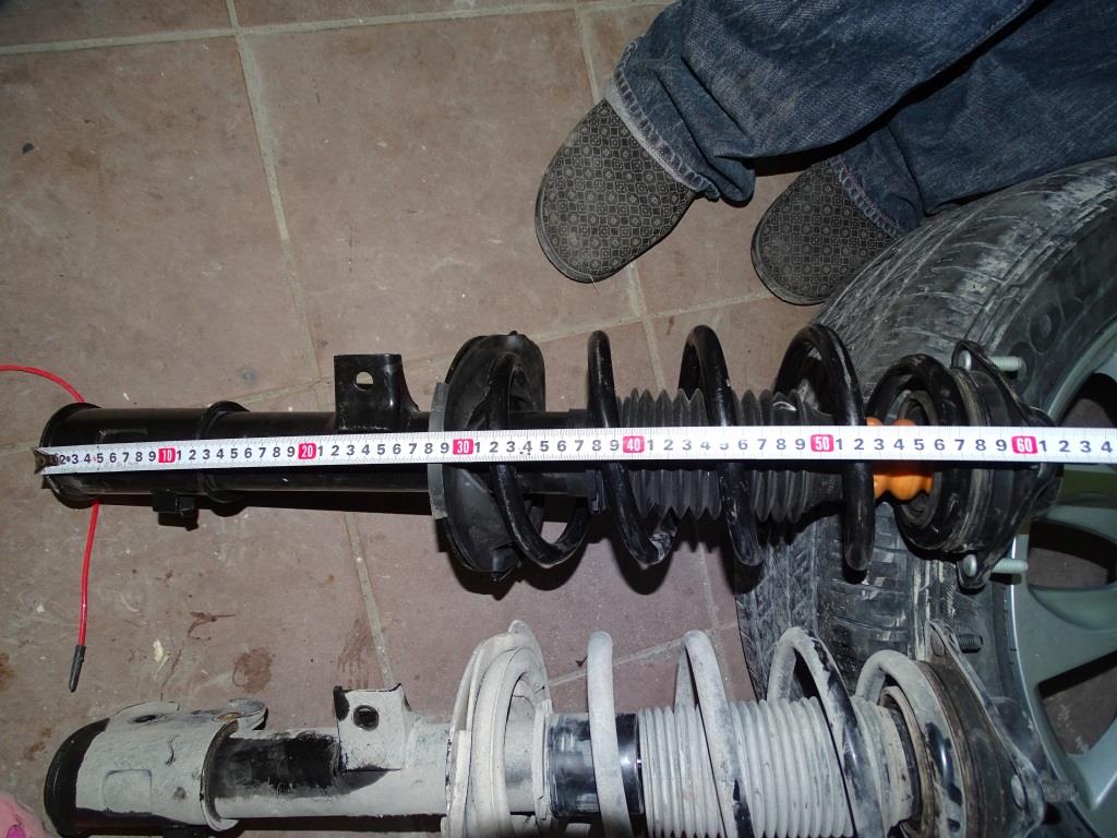

Добрый вечер всем, сегодня всех кого интересует результат по замене ХеРов +25 и стоковых пружин вживления КОНЕй выкладываю результаты:
1) видео и картинки заготовок для вживления наверное смотрели все если кто не видел иди сюда Тема: Пружины H&R +25мм
второе большой разницы между стойками ХМ09 и ХМ ФЛ нет это я пришёл к выводу со следующими результатами размер общий стойки от ХМ FL

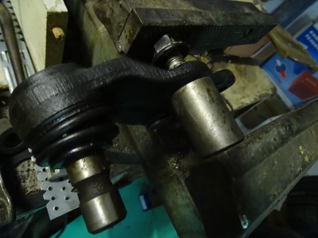

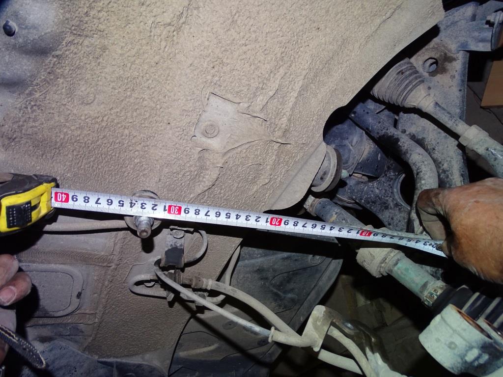

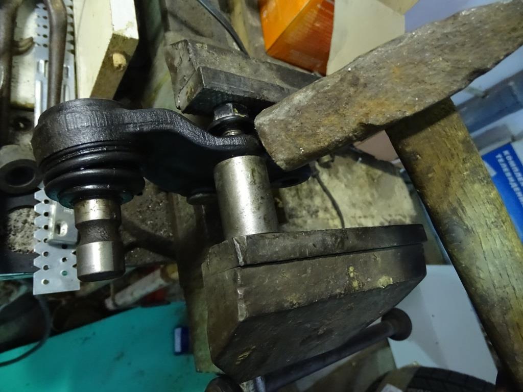

2)после провидения всех замеров решил испытать судьбу: приварил внизу ушко под гайку(для крепления торм.шланга) на стойку ХМ 09 и собрал её со старой пружиной тоже от ХМ 09(пружины дизельные) но все втыкаем в ЗАЖИГАЛКУ XM FL 2013 года (биби ДЕВЧЁНОК) т.к сегодня у зажигалки внеплановое ТО девочки покатались (опоре кердык, шаровой пи.....ец) Да прошу прощения когда занимался задком фотик был на зарядке но результат отснял
ПОЧЕМУ-ТО ФОТО задка не влазиет но размер 455 мм, в следующем ответе вложу фото зада и как менял шаровую
Добавлено через 1 час 54 минуты 58 секунд:
замена шаровой

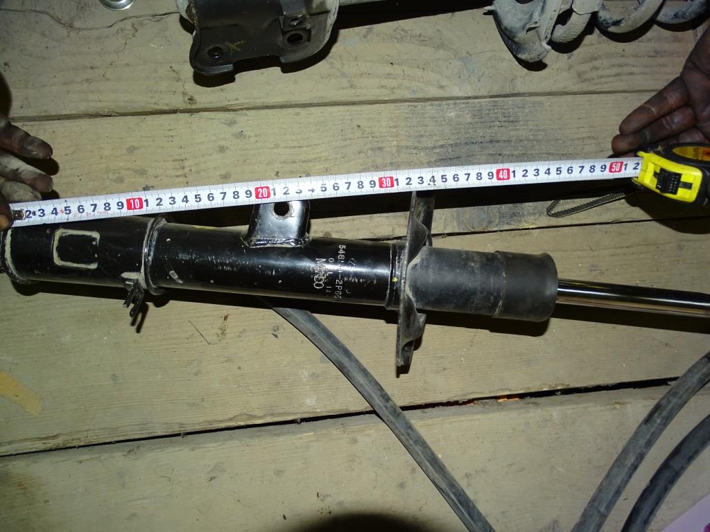

задок 455 мм
выпрессовка шпилек
выпрессовка шпилек с простукиванием
размер яиц XM 09 342 мм
размер яиц XM FL 326 мм по осям
передок 475мм
Опора XM FL
Опора ХМ 09
XM 09 до уха
XM 09 до чашки
XM FL до уха (яиц)
XM FL до чашки
СТОЙКА ХМ 09 поле переделки
ХМ FL после вживления КОНЕЙ 8641-1504
ХМ FL до переделки

Хе....ёй не занимайся 1504 на разжатие 135 кг, а 1480 .... 110 кг чтоб компенсировать перелифт сделай на 1504 под картридж втулку, как я описывал ранее, но не более 15 мм, зажмешь КОНЕЙ на 270 гр. проедешься, да зад более чем на 180 гр. зажимать не советую, и ещё котки у меня стоят 245*60*18. Ищи родные стойки ставь 1504 и всё, А потом пузырь не забудь прислать по почте. В се эти данные взяты из собственной практики. Что хочу сказать по вчерашнему "колхозу" получилось ничего результатом даволен. расстояние до чашки ХМ ФЛ 285мм, ХМ09 310мм., а в ухе крепления яиц ХМ ФЛ 230 мм, ХМ09 220мм,

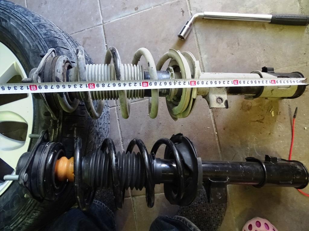

Так вот как раз и получается что 1504 на сжатие мягче т.е мягче будет глотать бугры, да ты забываешь о самом главном то что штатный размер нашего сапога 380 мм а 1504 400 мм т.е мы сразу увеличиваем ход на 20 мм я прежде чем заявлять сначала всё сам сто раз перемерил купил кучу стоек и не один день спорил с сыном доказывая ему на размерах выкладываю две фото по которым все видно правда стойка ХМ ФЛ без размеров но это и так можно подсчитать зная ее размеры 380-15мм(то что отрезал)+~25-30мм то что торчит втулка и +15мм остаток картриджа итого ~405-410мм получается сапог в сбре и далее 410-380=30мм лифт стойки и теперь обрати внимание на размер сапога в сборе ХМ+ 1480 с учетом того что размер одинаков 430-380=50мм лифт и когда пробиваешь колесо на трассе то штатного и даже гидравлического домкрата на колёсиках не хватает для того чтоб оторвать колесо от грунта проверено есть мины, да и самое для меня главное что приехал с теста мой неугомонный сынуля (сам ездит на мазде СХ-5) и дал положительные отзывы после мего колхоза над зажигалкой. Я не настаиваю что мой вариант о.....ый но проведя эксперименты сделал такой вывод
стойка ХМ ФЛ + КОНИ 8641-1504
стойка ХМ + КОНИ 8641-1480
